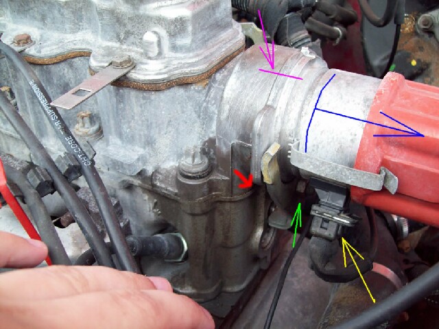

jak w temacie - ostatnio cos asterka sie poci, umylem silnik i widze skad juz olej mi ucieka, na miarce ubytków nie zauwazam.... moze poradzicie co moze byc nie tak?
oto powód calego zamieszania:
bede wdzieczny za kazda pomoc,

musisz kupic oring, i wymienic smile.gif latwa i przyjemna robota smile.gif tylko wczesniej zaznacz ustawienie zaplonu.
zrób krechę, żeby potem zapłon ustawić tak, jak był (fioletowa strzałka)
potem odkręć śrubę (zielona strzałka) klucz nr 13 i wyjmij razem z tymi widełkami
lekko obracając wyjmij aparat zapłonowy (niebieska strzałka), dla wygody odepnij przewody elektyczne (żółta wiadomo co) oraz przwody zapłonowe (opisz sobie, żebyś potem wiedział który gdzie ma wrócić)

najlepiej bedzie chyba jak wymontuje oring i dobiore sobie w sklepie uzbroj_zlo.gif
nie koniecznie kolego niekoniecznie smile.gif po wyjeciu oringu bedzie on mial przekruj "kwadratowy" w sensie nie po obwodzie tylko przekroj samej gumy smile.gif masz aparat zaplonowy "boscha" wiec poprostu dokup do neigo 270751858-jezyk.gif
pozdro
Ja robiłem to u siebie a to samo pytanie było moim debiutem na tym forum wink.gif Robota prosta. Do aso nie radzę się wybierać - cena jakaś z kosmosu była w dziesiątkach złotych. W sklepie z oringami, facet też coś jęczał. Weź stary oring do sklepu i powiedz że chcesz taką średnicę jak stary, a na grubość ok 1mm więcej i będzie git. Ja założyłem jakiś znaleziony w garażu, chyba od instalacji kanalizacyjnej grinser006.gif
