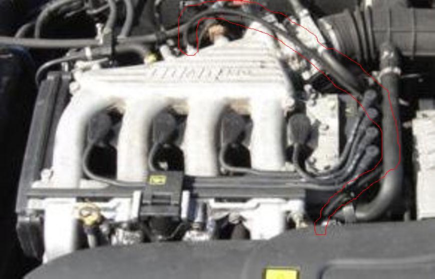

no to ciekawe bo ostatnio wymieniłem kabelek i może ktoś wie od czego on jest bo teraz samochód nie chce mi odpalić busted.gif
a obrazek jest w załączniku

1. Od tego jest kącik techniczny...
2. Twój kabelek to kompensacja podciśnienia w układzie wtryskowym...
Co do diagnostyki - troubleshooter_16.pdf i jazda...

hmm... kabel... hmm...
przecież to jest gumowy wężyk...

Wezyk gruboscienny podajacy podcisnienie z kolektora ssacego do regulatora cisnienia w listwie wtryskowej Moj 11 letni lamal sie w rekach jak olowek
Uklad wezyka na zdjeciu sugeruje ze nie jest on oryginalny gdyz oryginalny przebiega inaczej a jego dlugosc nie pozwolila by na takie ulozenie jak widac to u Ciebie

Zgadza się, mój też pękał od dotknięcia ręką i wymieniłem na nowy, jednak długość nie ma znaczenia.

Sprawdź czy jak zakładałeś ten wężyk to nie spadła wytczka z cewki zapłonowej lub z wtryskiwaczy
