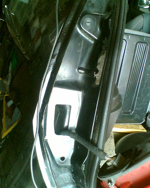

na tylnym słupku powyżej półki masz zaślepke (należy ją zdjąć), kolejna jest w bagażniku pod tapicerką (będzie wycięta jakby taka klapka w tej tapicerce - jeśli to prawa lampa to odkręć uchwyt na gaśnice i pod nim ona się znajduje). Pod zaślepką i pod tapicerką znajdują się troszke śmieszne nakrętki (jak wykręcisz to zobaczysz na czym ich "śmieszność" polega). Wykręca się je kluczem do kół. Po wykręceniu obu (w sumie aż 2 nakrętki) zdejmuje się całą lampę - po prostu ją ściągasz, bo na niczym już się nie trzyma. Jeśli poczujesz opór to prawdopodobnie tylko uszczelka od lampy przykleiła się lekko do karoserii, ale dasz rade ok.gif
> Odkrecam ta nakretke i wylazi cala lampa, czy moze tylko klosz ?
cała lampa wychodzi, później "tył" lampy odkręcasz wkrętakiem krzyżakowym i masz żaróweczki na wierzchu skromny.gifzlosnik.gif
Ta plastikowa przedłużka (rys. 20-A) ze śrubokrętem jest dobra jak już nakrętka jest poluzowana. Niestety zanim się ją poluzuje lub odkręci całkowicie kluczem do kół to ten plastik nie ma szans na odkręcenie nakrętki bo się "objeżdża" tylko :/
> bajki piszesz, albo masz cos nie tak z nakretka.
O bajkach to mówił wczoraj Zientarski podczas komentowania wyścigu F1 angryfire.gif. Serio sie przekręca, tak jakby plastik, z którego jest wykonana był za miękki (albo po prostu był za duży otwór), aby móc sprostać sile niezbędnej do odkręcenia >dokręconej< nakrętki. Nakrętki (obie) są ok, nie objechane, są jak nówki. Dlatego proponuję poluzowanie kluczem do kół, a następnie ewentualnie wykręcanie tym wynalazkiem. Przerabiałem ten temat podczas wymiany lamp na te z FL.
no to nie wiem co jest nie halo. ta nasadka plastikowa jest twarda, pasuje jak ulal moze wsadzili od innego modelu?
Potwierdzam, ze ten klucz do odkręcania tylnych lamp jest g... wart. Też mi się przy odkręcaniu ślizgał. Za nic nie szło tym odkręci.
Zluzuj nakrętki kluczem do kół a potem użyj tej śmieszcnej plastikowej imitacji klucza, będzie wygodniej odkręcić. Uważaj tylko aby nakrętka nie wpadła miedzy blachy nadwozia bo może tam pozoastać na wieki.
