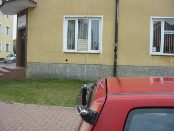

wedlug mnie najlepsze rozwiazanie - moze malo estetyczne ale
> nie powiem przy jakich predkosciach wytrzymuje

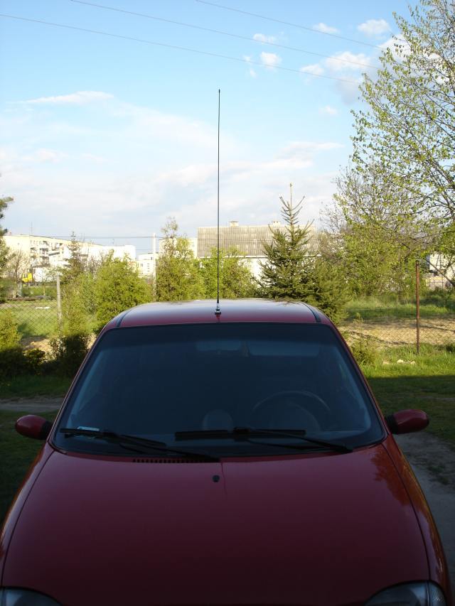

moze masz za duzo szpachli na dachu i sie nie trzyma ? Zdazaly sie takie przypadki smile.gif Co do anten magnesowych hmm osobiscie nie polecam wogole magnesowych ale jak juz musze to polecam wszystkie z serji ml145 bo chodza dosc dobrze smile.gif hastlery ,wilsony i inne sunkery mozna wywalic do kosza smile.gif jakosc ich wykonania jest po nizej normy frown.gif Najlepszym sposobem montarzu anteny jest po poprostu wywiercenie dziury w dachu ,daje to najlepsze osiagi przez dobra mase noi swr lepiej sie stroi smile.gif
..nie trzeba od razu wiercic...w koncu jeden otwor w dachu ma kazdy
a moze z tego wyjsc cos takiego
