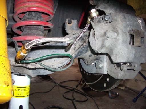

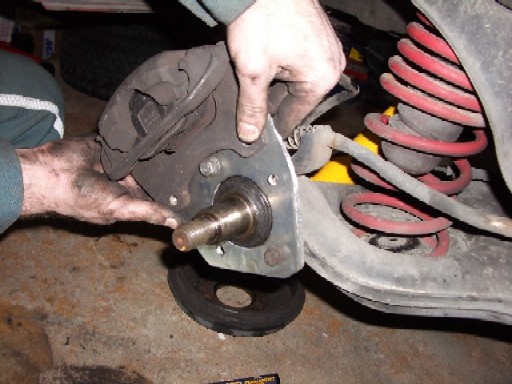

Witam. MA ktoś zdjęcie jak to wygląda na samochodzie?? Chodzi mi dokładniej gdzie jest mocowana linka, którędy wchodzi przewód hydrauliczny i gdzie jest odpowietrznik.
> proszzz
> zalozyles do Siebie?? jak mozesz to pokaz calosc
281449882-280563798-IMGP1229.jpg281449882-280563798-IMGP1241.jpg281449882-280563798-IMGP1242.jpg
> Nie, to nie moje
> Fotka sciągnięta z AK - było pare miechów temu na towarzyskim
ale to nie jest z UT tylko przelozone przednie zaciski z CC/SC na tyl i tam byl hydrauliczny reczny
link do tematu
> link do tematu
pzdr
