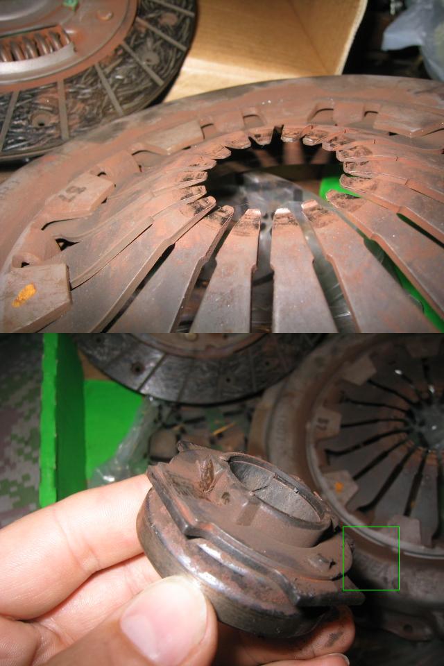

Witam!
Nie tak dawno rozmawiałem z mechanikiem
w włoskim autoryzowanym serwisie Fiata na temat bubla jakim jest sprzegło w PII.
Gość (jak na włocha przystało) bardzo sie rozgadał...... ba a nawet przyniósł kilka kompletów starych sprzęgieł,
które szarpały i były sciągniete z PII. Fakt.... znał ten problem..... wydaje sie, że nawet dobrze.
Pokazywał dokładnie, że żadne z tych sprzęgieł nie było zużyte - zarówno tarcza jak i docisk.
Niemniej jednak mówił, iż powodem problemu szarpania jest docisk.
Docisk, a dokładnie te blaszki na tym "słoneczniku", które są za grube i za sztywne jak twierdził.
I co ciekawe - w serwisie na gwarancji wymieniają sprzegło na dokładnie takie samo (polityka fiata).
I oczywiscie wiedzą że auto wróci po jakimś czasie
z tym samym problemem.
A dopiero jak skończy się gwarancja proponują sprzęgło z dociskiem, który ma wiecej blaszek, są mniejsze i z miększego materiału. I tu mówił tylko o Valeo, które nie szarpie.
Na pewno nie z PI, bo jak pytałem to zaprzeczył.
I teraz cos mi nie pasuje, bo wyczytałem na forum, że Valeo też komuś szarpało.
Kurde.... Może jest parę modeli valeo do PII? Chyba podjadę do gościa jeszcze raz.
Nie jestem mechanikiem, toteż nie znam się na tym.
Bynajmniej chcę Wam to przekazać, może zrobicie pożytek z tej informacji.
Pozdrawiam!

1. niekoniecznie, ja mialem AP
2. Valeo tez jest kilka typow, vide post Pawcia, ktory pokazywal stare i nowe sprzeglo zlosnik.gif
