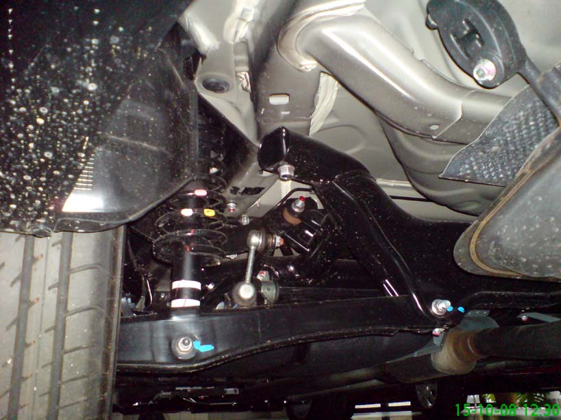

No właśnie oglądałem auto w salonie, to na przykład nadkola ma pryśnięte jakimś czarnym lepikiem ale tylko do 3/4 wysokości. Sam "sufit" nadkola jest tylko w lakierze.
> nowy samochód chcesz konserwować? Po co
Bo na przykład wygląda tak:
Jest to okolica zbiornika paliwa.
u mnie jest to dość gruba powłoka - nie jest to sam lakier
i na gnijącym oplu pozostaje nienaruszona mimo 10lat
zbiornik bez tej powłoki, ma już piękne wykwity

Nie wiem jak tam, ale normalnie pod lakierem na spodzie auta i na progach jest zabezpieczenie antykorozyjne - wyczuwalna warstwa jakiegoś plastycznego tworzywa. Więc to na czarno to może być tylko dodatkowe zabezpieczenie.
No ale na załączonym obrazku widać podłogę pod bagażnikiem...
Nie macałem jej, ale wygląda mi to na twardy lakier (nie widać żeby była grubsza warstwa poza miejscami zgrzewania i to też nie wszystkimi).
> wszystkimi).
Raczej gładko jest. Ale jak blacha dobrej jakości i ocynk, to nawet po zdarciu lakieru nie będzie rdzewieć - patrz CC biglaugh.gif

To co pokazałeś na zdjęciu to nic innego jak podkład i zapylone troszkę bazą przy malowaniu w fabryce. Oczywiście wytrzyma to cały okres gwarancyjny, później Ty się martw jak się ruda pojawi. ASO umywa ręce, oni dają gwarancję na perforację blachy.
W twoim przypadku trzeba zakonserwować te wszystkie drobne profile zamknięte pod podwoziem. Dodatkowo w miejscach gdzie nie ma położonej "gumy" na podwoziu, też trzeba to uzupełnić. Mieszkamy w fajnym kraju, mamy dużo soli i piasku na drodze.
