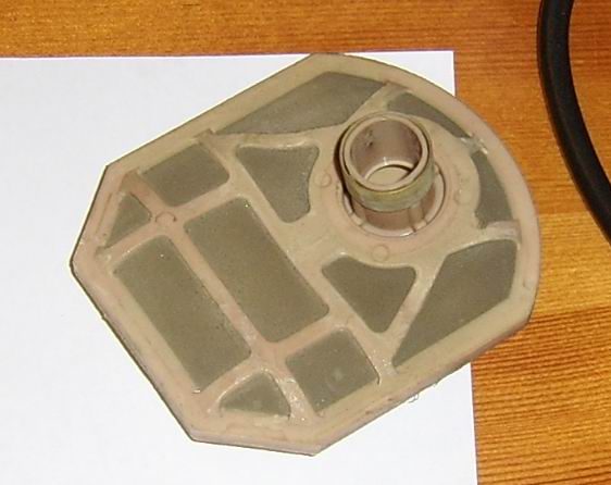

Dołączamy ssak - ja użyłem starego oryginalnego po wyczyszczeniu - bo ten gazik dołączany do pompy przypomina mi to czego używają kobiety do pudrowania nosa.

Przed montażem robimy przymiarki na sucho położenia saka,pompy i dekla pod mniej więcej tym samym kątem żeby ssak maksymalnie sięgał do dna.
