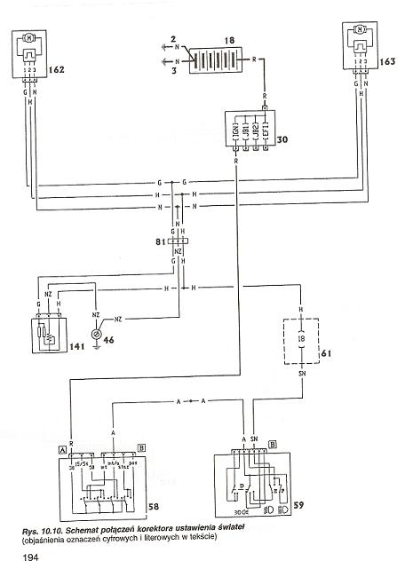

Oto schemat ze sieny:
162,163 - silniczki w lampach
81 - złącze wiązki elektr.
46 - masa
141 - korektor ustawienia świateł
61 - zasilanie ze skrzynki bezpieczników
58 - wyłącznik zapłonu
59 - przełącznik zespolony pod kierownicą
18 - akuś
30 - bezpieczniki w komorze silnika
kolory kabelków:
G - żółty
H - szary
N - czarny
NZ - czarno-fioletowy

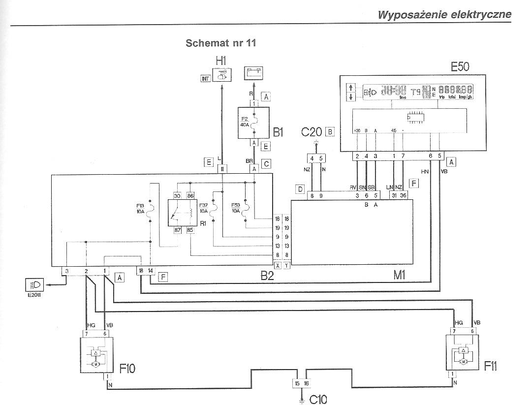

> Masz może dojście do schematu od PII? Bo znaleźć nie mogę..
ot on
To niech ktoś mi teraz powie czy to to samo? Bo ja jak patrzę na to to mi zupełnie to nie pasuje jedno do drugiego... oslabiony.gif
na moje oko to jest to samo do silniczków jest podpięta masa zasilanie po postojówkach lub po przekręceniu kluczyka i napięcie do sterowania które zmienia swoja wartość jedyna różnica ze w sienie masz pokrętło z dzielnikiem napięciowym a w punto 2 masz przyciski które są podłączone do komputera i on tym steruje
Czyli co mówisz, że pokrętło od sieny będzie działać?
powinien nawet działać zwykły potencjometr żeby zmieniać ta wartość napięcia smile.gif

na stronie skody http://felicia.autokacik.pl/klub.php znalazłem manuala jak zmienic regulacje hydro na elektryczna zostawiając orginalne pokrętło z hydrokorektora
w skodzie tez maja 3pinowe silniczki a do regulacji został wykorzystany potencjometr liniowy 1kA (1kOhm, klasy A) i działa devil.gif

Co do tematu, nie wiem po co ci schemat od regulacji do Punto II bo nic z niego nie skorzystasz chyba że z się dowiesz które styki do czego służą w silniczku , jak dobrze pamiętam to regulacje najlepiej przerzucić z seicento tam jest najprościej, bo nie jest powiązane z "komputerem pokładowym" i regulacje masz przez zwykły potencjometr.
> działa

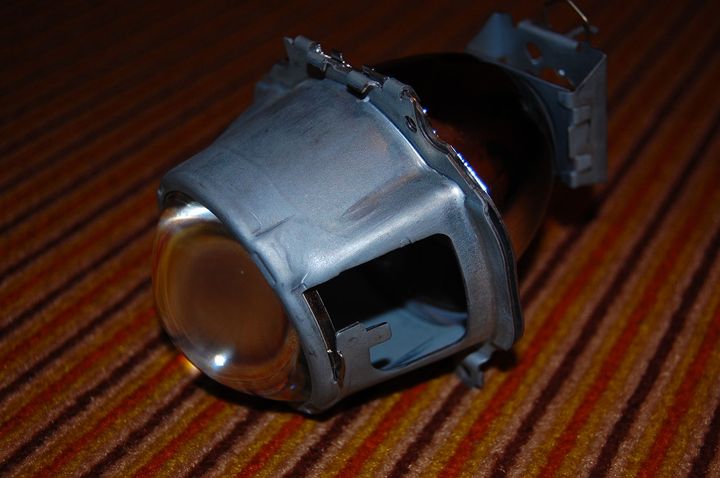

Żeby nie było, że temat umarł, to odświeżam. Koncepcja nieco się zmieniła. Projekt trochę się "zestał", bo ciągle nie było wolnego czasu, żeby się wziąć w garść i zacząć coś z tymi lampami robić. Po przeszukiwaniu allegro doszedłem do wniosku, że znalezienie drugiej soczewki od Punto II od przeciwmgielnych przednich, za normalne pieniądze, graniczy z cudem. Stanęło więc na tym, że lampki będą oparte na 4 soczewkach od świateł mijania, z tym, że 2 soczewki będą miały wyjęte przysłony i będą działałby jako światła drogowe.
Dziś dostałem od kolegi z AK gifta w postaci ostatniej brakującej soczewki. Teraz mam już komplet (może to mnie zmobilizuje). grinser006.gif
Muszę tylko zakupić dwa oryginalne klosze Carello, bo te co mam są z Valeo i zauważyłem, że są od środka te wzorki głębsze i te Carello będzie łatwiej wypolerować i powierzchnię łatwiej będzie doprowadzić do płaskiej idealnie.
> Panie Kolego, a Pan jakie klosze polerował?
A jakie wpadły w łapę. Sklepowe zapewne Valeo. Carello też miałem w łapkach. Jedno było jakieś mocniej hartowane. I rozprysło się na kryształki. Ot takie jedno na milion się trafiło.
Kolego mogę Ci doradzić kilka rzeczy.
Po pierwsze - 4 soczewki wyglądają bajecznie ale o drogowych światłach to zapomnij... po prostu będziesz miał gorsze drogowe niż masz teraz i to dużo gorsze.
Po drugie raczej taniej (i DUŻO SZYBCIEJ) wyjdzie, jeśli wyślesz szkła do polerowania niż będziesz to robił sam, no i na pewno efekt będzie o niebo lepszy.
Po trzecie, jeśli robisz regulację to bardzo bardzo zadbaj o to, żeby to się nie rozkręcało później, bo jest kłopot wyjmować całą lampę i poprawiać.
Po czwarte, zadbaj o szczelność lampy z przodu (zaklej stare otwory po regulacji) a z tyłu na dole zrób jakąś wentylację żeby nie parowały.
Takie spostrzeżenia nasunęły mi się po kilku msc. użytkowania takich lamp waytogo.gif

Nawet na soczewkach z Punto, które są większe niż te co Ty masz z Audi?
Tutaj akurat to jest kwestia kasy. Wypolerowanie jednego klosza to chyba koszt około 100zł. Czyli 2 stówki za komplet, a to juz nie mało. oslabiony.gif
> Audi?
Widziałem punto wiele razy i raczej są mniejsze, ale może o czymś nie wiem spineyes.gif
No ale to nie ważne, bo mogłyby mieć pół metra średnicy i nie w tym rzecz.
Światła mijania są za bardzo rozproszone, nie dają wąskiego, dalekiego snopa światła tylko świecą na boki a jak zdejmiesz przesłonę to też do góry, w niebo, po krzakach, wszędzie tam gdzie nie trzeba ale nie na drogę kilkaset metrów przed Tobą.
Uwierz mi, z długich nie będziesz zadowolony chociaż w sumie da się jechać i 150 w nocy bo mijania są ZARĄBISTE a długie mam zmostkowane z mijania i świecą wszystkie 4 soczewy, da się jechać.
> mało.
Zbijesz parę szkieł, zmarnujesz parę msc. czasu i wyjdzie Ci że 200 to były grosze.
> wiem
> rzecz.
> jechać.
> to były grosze.
Jak masz soczewki od A6/100 to raczej na bank są mniejsze.
Ale w tym co mówisz rzeczywiście coś jest. ok.gif Tylko zastanawia mnie, jak to jest w autach z dwoma soczewkami fabrycznie, np Fiat Ulysse w jakimś tam roczniku tak miał albo VW Tuareg. Czy odbłyśnik soczewki jest tam jakoś inaczej wykonany? Czy może sama soczewka jest inna?
Nie wiem czym się sugerujesz i czemu mi nie wierzysz, skoro ja te soczewki miałem w rękach i wiem jaka jest lampa w punto... a najlepiej niech się Drupi wypowie, miał i te i te w ręku na stole.
Poza tym - wielkość soczewki nie ma tu nic do rzeczy.
> Ale w tym co mówisz rzeczywiście coś jest. Tylko zastanawia mnie,
Oczywiście. Przecież to odbłyśnik jest odpowiedzialny za to, gdzie kierowane jest światło i jego budowa decyduje czy światło jest mijania czy drogowe.
Jeszcze raz napiszę, światła mijania po zdjęciu przesłony nie nadają się jako drogowe bo nie skupiają wiązki na drodze, tylko przy większej odległości ją bardzo bardzo rozpraszają.
> Zawsze mam jako koło ratunkowe odbłyśniki od Punciaka.
I to będzie lepiej świeciło niż soczewka na długich.
Zauważ, że Drupi ma już drugi komplet i na długich ma odbłyśniki cfaniaczek.gif

No to jak tak to zwracam honor. waytogo.gif Ja sugerowałem się tylko wielkością soczewki, można powiedzieć na oko.
No to chyba będzie kolejna zmiana planów, i będą odbłyśniki. grinser006.gif Tylko teraz przydałoby się znaleźć jakieś okrągłe, bo te z Punto to średnio pasują do całokształtu. oslabiony.gif
A gdyby tak zaaplikować jakieś halogeny dalekosiężne do lamp? Dobrze kombinuje? Jakieś takie nie za wielkie żeby weszły, okrągłe...
> No to jak tak to zwracam honor. Ja sugerowałem się tylko wielkością
> No to chyba będzie kolejna zmiana planów, i będą odbłyśniki. Tylko
> No albo lampy od tuarega sobie kup i po problemie
> Jeszcze ford puma ma chyba same soczewki
Gdyby nie to, że są rzadkie i tak drogie, to już bym je miał. Chyba zostanę przy halogenach jednak jako drogowe. grinser006.gif

> No to teraz z innej beczki, jak jest z Biksenonami?
Te co widziałem działały tak, że w jednej soczewce (albo odbłyśniku) jest jeden palnik a na nim mechaniczna przesłona. Jak zmieniasz światła to przesłona się chowa i już... ale np. w takim golfie V i tak dodatkowo zapalała się żarówka w odbłyśniku obok.
No tak, takie i ja widziałem. Tylko teraz pytanie jak w takich biksenonach na soczewkach wygląda odbłyśnik, że i mijania i drogowe są zaczepiste. 270751858-jezyk.gif

> Bixenon. No cóż tu już większa rzeźba
> jeśli chodzi o instalację. Soczewka z przetwornicą i centralka
> to wajchowania przesłonką. I tylko jedna soczewka na
> środeczku. jakoś tak nie bardzo to z wygladu
Wiem, ze Bixenon to większa rzeźba, ale bardziej chodziło mi o to, jak wygląda tam odbłyśnik, skoro jest jedna soczewka od mijania i drogowych i tylko przesłoną na palniku się suwa na elektromagnesie chyba.
Odbłyśnik do bixenonu jest po prostu inny na górze a inny na dole - tak jak normalna lampa od H4.
Tak jak w reflektorze H4, przecież to na tej samej zasadzie działa - tu i tu jest przesłonka tylko w bixenonie się odsuwa a w H4 jest 2 włókna (w tym jedno za przesłonką), ale o to samo chodzi.
