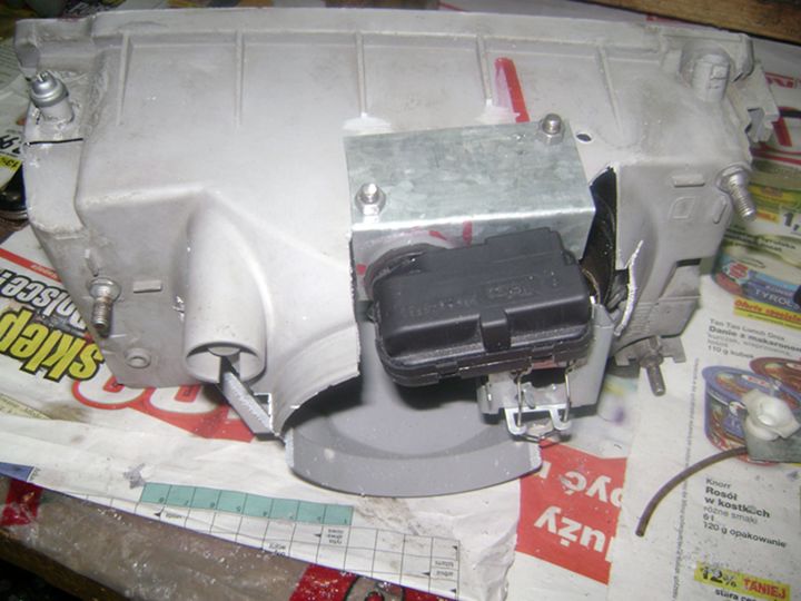

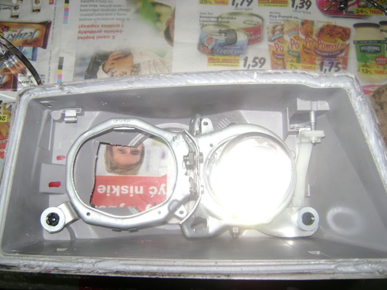

A tu fotki z przymiarek. Niestety musiałem przeciąć szybę reflektora bo za żadne skarby nie chciała się odkleić. sick.gif Próbowałem i bardzo gorącej wody i opalarki, plastik już się wyginał w nie odchodziła z tego kleju czy co to tam jest takie gumowate jakieś.
Na razie to jeszcze bardzo wstępne przymiarki, już wiem mniej więcej co trzeba zmienić i gdzie ciąć.:) W następny weekend zacznie się rzeźba. biglaugh.gif Prosiłbym Moderatorów o nie usuwanie, bo temat będzie stopniowo uzupełniany o nowe zdjęcia i postępy z prac. wink.gif
Przecięty klosz
Druga opcja

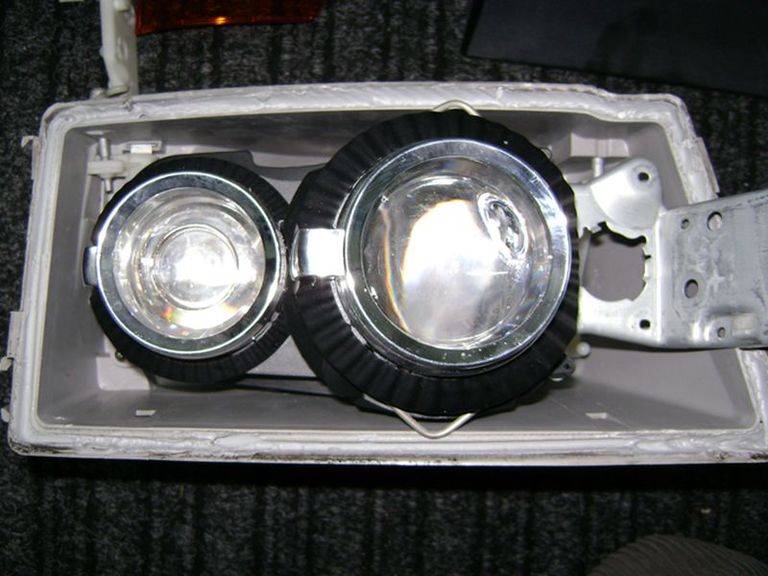

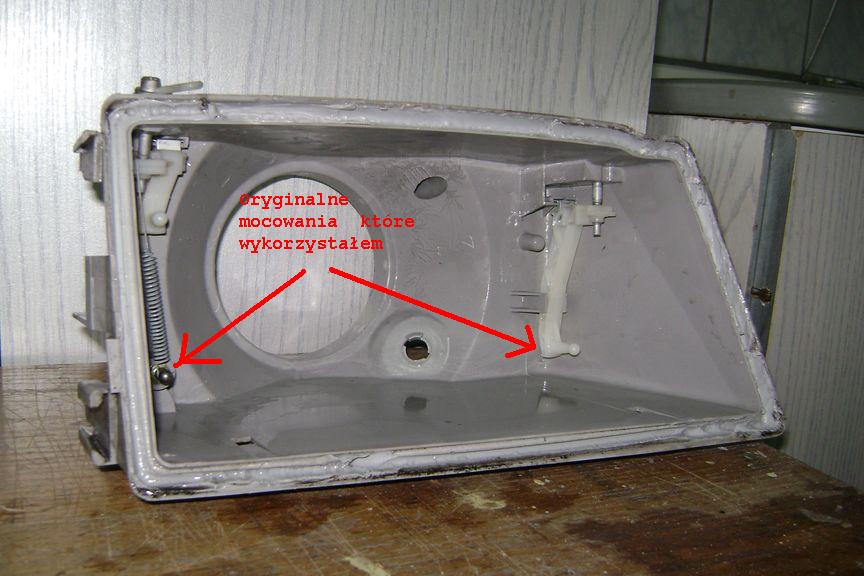

Kolejne fotki z prac. wink.gif Projekt posuwa się powoli do przodu, dziś zrobiłem mocowanie soczewek i całą ramę trzymającą dwie soczewki, oraz mocowania regulacujne, jedno stałe, a drugie do regulacji lewo/prawo. Do regulacji góra/dół będzie silniczek elektryczny z Punto, ale dziś już nie zdążyłem wstawić, bo trochę zabawy z tym będzie.
napisz jak regulacje rozwiązałeś i czy jest dobra, i jeszcz ejedno masz obudowe od lampy z reczna regulacja??
Lampy z Uno są z ręczną regulacją zamienniki Valeo, są to stare lampy, ale o bardzo dobrej jakości wykonania niestety odbłyśniki po 14 latach się powypalały. sick.gif Oryginalnie odbłyśniki jest mocowany w 3 punktach (patrząc na prawą lampę z przodu samochodu) w lewym dolnym rogu jest mocowanie stałe, w prawym dolnym lewo/prawo, natomiast w lewym górnym góra/dół. Mocowanie stałe i regulowane lewo/prawo zostało od oryginalnej lampy (są to takie kuleczki i na to zaczepy, które wyjąłem z oryginalnego odbłyśnika), 3 mocowanie (czyli regulacja góra dół) będzie z Punto na silniczku elektrycznym, gdzieś u góry, gdzie tego jeszcze nie wiem, muszę to jakoś wykombinować. wink.gif
No i dziś tylko poprawiłem zrobione już mocowania i usztywniłem ramkę która trzyma soczewki. Nie zabierałem się za wpasowanie silniczka do regulacji góra/dół gdyż chciałem sprawdzić jak działa i próbowałem go wzbudzić prądem z prostownika, jednak żadnej reakcji nie było. Silniczek ma 3 styki, próbowałem różnego rodzaju podłączania ale on ani drgnie. Nie wiem może jest spalony, ale drugi mam taki sam i też nie reaguje. A może źle podłączam? confused.gif

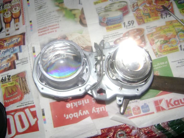

Dziś prace posunęły się troszkę do przodu. Usunąłem przesłonę z soczewki od świateł przeciwmgielnych, która będzie służyć jako światło drogowe, oraz zrobiłem mocowanie na silniczek do regulacji. Niestety nie zrobiłem samego mocowania przegubu kulowego do ramki trzymającej soczewki, bo zrobiło się późno.
Kilka fotek:

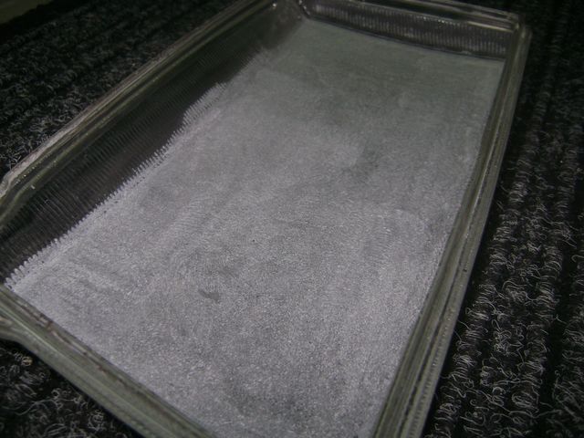

Jako, że przed świętami było kilka wolnych wieczorów, postanowiłem wziąć się za polerowanie kloszy. Prace się rozpoczęły. Nie jest tak trudno kamieniem szlifierskim jak się spodziewałem, ale pewnie najgorsze przede mną. Mam nadzieję że się uda. grinser006.gif
A tu żeby rozwiać wszystkie wątpliwości, tak świeci soczewka bez klosza:
A tak z założonym niewypolerowanym kloszem:
Moje wątpliwości rozwiały się w pełni. Do soczewek muszą być wypolerowane klosze (a przynajmniej w miejscu gdzie przedostaje się światło z soczewki przez szkło), inaczej takie światła będą oślepiały kierowcą z naprzeciwka i nie będą miały wyraźniej linii odcięcia.
Na dzień dzisiejszy klosz wygląda tak:
Jest wyrównany kamieniem szlifierskim. Zacząłem go teraz równać papierem wodnym 280, ale zwątpiłem. grinser006.gif Starczy na dziś... cool.gif
