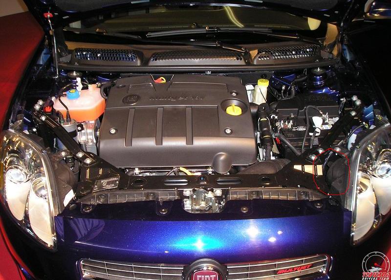

W fordach rozwiązali to lepiej wink.gif tych nowych. Ciekawe jak jest w brawo?
Ciekawe jak jest w
> brawo?
Jest okragła nakładana gumowa klapka. Wchodzi na wcisk, żadnych łapek, drucików 001.gif
> O niebo lepiej
A w 1.4 bez Turbo to można prawie do środka wejść, tyle tam miejsca... smile.gif
> miejsca...

W MJ też jest miejsca pod dostatkiem. Tylko o strony kierowcy niepotrzebnie dali tak blisko lampy wlew płynu do spryskiwacza. Przecież to jest plastik i wystarczyło go inaczej pokierować bo miejsca jest dość. Widocznie zawsze musi być coś co nam musi utrudnić życie tongue.gif
> utrudnić życie
Nie coś tylko ktoś - bezmyślny konstruktor.
W pugu 206 dojście do prawej żarówki też jest zasłonięte rurką wlewu płynu do spryskiwacza. Tylko że ta rurka została skonstruowana jako wyjmowana - jednym ruchem ręki, bez użycia narzędzi - specjalnie po to żeby ułatwić dostęp do żarówki !!! Sposób wyjmowania rurki jest opisany i narysowany w instrukcji obsługi. A wszystko to w tej wstrętnej francuzczyźnie, którą mechanicy przeklinają za legendarnie kiepską podatność serwisową... zlosnik2.gif
Najprostsze rozwiązanie - wyjąć akumulator, rozciąć kosz w którym był umieszczony (patrząc od przodu pojazdu z prawej strony - od narożnika mniej więcej do połowy przedniej ścianki ) następnie wyjąć przeciętą część (jest tam jeden zaczep na dole) założyć klapkę reflektora (bardzo dobry dostęp). Założyć wycięty element i przykleić w miejscu przecinania taśmą (w razie konieczności ponownej wymiany żarówki wystarczy oderwać taśmę) włożyć akumulator, podłączyć, założyć górną obudowę i po problemie. Całą praca zajmie 10 minut. Gdzieś na kąciku są zdjęcia pokazujące w którym miejscu należy przeciąć kosz.
Mnie kosz na akumulator po prostu pękł gdy się z nim mocowałem. smile.gif Pękła najcieńsza część na dole od strony błotnika. Efekt jest taki, że (patrząc od przodu samochodu) "przednio-prawą" część kosza mogę wyjąć z zaczepów na dole i odgiąć na tyle, żeby wygodnie dostać się do klapki. yay.gif

> W MJ też jest miejsca pod dostatkiem. <.........................>
Kolego ten plastik jest tylko na 1 zatrzasku i dosłownie sam wychodzi, nie ma najmniejszego problemu z wymianą waytogo.gif
