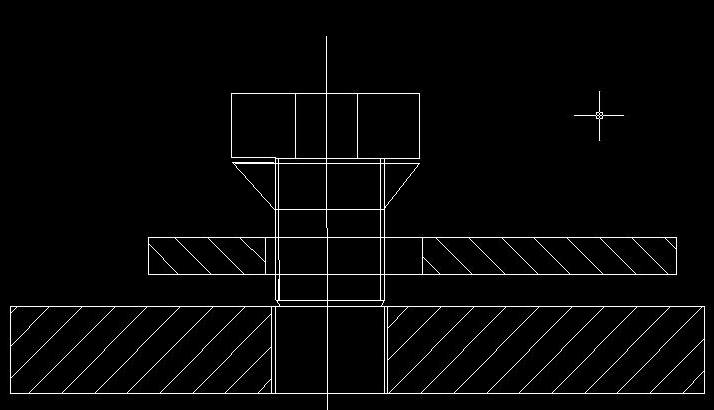

ale co Ci mam opisać
zginanie śruby ?
bo nie wiem co jest nie jasne ?
> nie twierdzę ,ze powinieneś
> ok ale czy nie pracuje wystarczająco ?
bo jest ZGINANA a nie powinna!!!!

nie napsialem ze kazdy kto je zalozy to przywali dzwona {prosze czytac ze zrozumieniem} otoz napisalem ze sruba w taki sposob zamontowana jest narazona na wieksze dzialanie sil do ktorych nie jest stworzona...
wszystko mozna obliczyc; jesli bysmy znali material z jakiego jest wykonana, i sprawdzili jak duze sily dzialaja na nia przy takim zamontowaniu { A NA PEWNO WIEKSZE NIZ W TRADYCYJNYM OSIOWYM BO TO CZYSTA FIZYKA} wtedy moglibysmy cos wiecej sie dowiedziec, a takto mozna gdybac ile wytzryma jakie przeciazenia itepe, ale jest niepodwazalnym ze ryzyko jej ukrecenia sie jest wieksze jak przy tradycyjnym normalnym zamontowaniu...
Tez tak uwazam, ale na jakie obciazenia jest stworzona standard osiowa sruba, na jakie obciazenia jest plywak a jakie obciazenia wystepuja, Przyklad- przypuszczam ze osiowa 100%, plywak 70% obc. ktore wystepuje 50% i nie moze byc tak ze plywak nie wytrzyma obciazenia ktore wystepuje.
Jesli masz inne zdanie to wyobraz sobie np dzwig ktory ma udzwig 10 ton i konstrukcyjnie tez tylko tyle wytrzyma, liny tez sa na 10 ton, skoro masz tytul inzyniera to powinienes "przypuszczac" ze nie jest mozliwe zeby ta sruba miala mniej wytrzymac obciazenia niz wystepuje, jakos nie chce mi sie w to wierzyc
owszem masz 100% racji, to podejrzewasz ze inzynierowie ktorzy to projektowali, stworzyli, tego nie obliczyli?? Mowa tu o FIRMACH a nie o firmach

oto sie rozchodzi, ze jezeli to nie zostalo dobrze przetestowane to moze byc tak w skrajnych przypadkach
wszystko ok tylko ze w takim drzwigu kazdy element ma wyliczona odpowiednia wytrzymalosc na dany ciezar w tym przypadku i skad wiesz czy wytrzymywalby go nadal jesli ktos zastosowalby plywak zamontowany nie osiowo. naprawde maly kat nawet przy duzych silach potrafi zdzialac sporo nieoczekiwanych rzeczy

ale czym ma byc spowodowanie luzu 1 mm??
bo jesli zakladamy ze sruba ma 1 mm luzu co moim zdaniem to duzo, to chocby niewiem jaka byla sruba i polaczenie to jest to jakies ryzyko i niebezpieczenstwo
proste pytanie, prosta odpowiedz..
Mamy plyte z wiekszym otworem niz sruba. Otwor w plycie nie jest wspolosiowy z otworem nagwintowanym w innej plycie. Czy w tym wypadku rowniez dzialaja sily zginajace srube?
dorysuj stożek i chwilę się zastanów i też może do Ciebie dotrze skąd się te siły pojawiają sciana.gif

ale to wytlumacz mi, przeciez zwykla sruba do kol tez ma stozek tak jak plywak i wydaje mi sie ze te same sily dzialaja na obie. Jesli kolo jest dokrecone tak jak nalezy to nie rozumiem czym sie te sily roznia w oddzialywaniu na te obie sruby a nazwa "sruba plywajaca" nie oznacza ze ona sobie plywa tylko ze dopasowuje sie do mniejszego, wiekszego otworu
Ja sie na tych obliczeniach kompletnie nie znam, nie moja branza ale sam sobie to musze narysowac i pomysle nad tym bo wczoraj dyskusja mnie smieszyla ale dzis juz mnie to ciekawi, naprawde
no i oczywiście pamiętamy o tym, że te dwie blachy nie mogą się przemieszczać względem siebie

A wiec narysowalem i moje wnioski tak na moje skromne rozumowanie:
jesli otwor stozka zastosowany w plywakach ma wiekszy otwor niz srednica sruby, nie jest zespolony ze sruba tak jak normalna sruba mocujaca-jest luz pomiedzy wewnetrznymi scianami otworu stozka a sruba co w przypadku ostrego hamowania moze a raczej musi nastapic jakies przesuniecie-wybranie tego luzu po czym powstaje naprezenie. Dobrze mysle??
