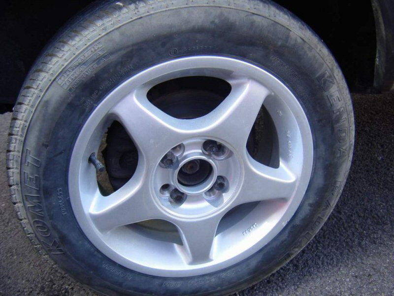

Śruby pływające
> No właśnie, ale co w przypadku gdy ten kołnierz się "wybije", lub
> wybiją (zniekształcą) się plastikowe pierścienie centrujące.
No to będzie buba grinser006.gif. I choć w przypadku właściwej felgi i śrub jest to praktycznie niemożliwe, to przy śrubach pływających prawdopodobieństwo wzrasta. Jest to jakaś wada.
> Na zwykłych śrubach koło pozostanie zamocowane w pozycji ustalonej
> (teoretycznie) a na pływających będzie "pływać".
Przy słabym dokręceniu śrubami pływającymi koło może się też przesuwać promieniście względem piasty przy ostrym ruszaniu i hamowaniu. Jest to kolejna wada tego rozwiązania, trochę większa ale w dalszym ciągu go nie dyskwalifikuje.
> Jednak jest to zawsze jakiś kompromis, na
> który firmy poszły ze względu na koszty produkcji felg.
Obróbka otworów w felgach jest jedną z końcowych operacji, sam główny odlew jest uniwersalny. Jedynie w zależności od ilości śrub jest do formy dokładana wkładka z odpowiednią ilością nadlewków. Otwory są wiercone po odlaniu felgi z rozstawem według potrzeb 98, 100, 108 itd.
CO? ten wariant akurat dyskwalifikuje połączenie definitywnie
Znaczy, że właśnie wystrzeliłem w kosmos całą ideę stosowania śrub pływających wraz ze wszystkimi certyfikatami? hehe.gif
> Co do mojego wyksztalcenia skonczylem PKM i caly czas pracuje w
> zawodzie.
I nigdy nie zastanawialo Cie, jak takie nieosiowe obciazanie gwintu/rdzenia/lba, etc, etc wplywa na zmecznie materialu? Przeciez z tego wynika, ze w kilku nie ma ciaglosci w obciazeniu lba sruby, i na pewnej powierzchni sie styka z felga, na innej wcale. Nie wiem, na moj prosty rozum cos nie teges. A ze jakis producent wprowadzil sruby, maja atest, byly badane to super - ale niz znaczy, ze inni producenci zrobili to samo i mozna polecac takie sruby od kogokolwiek...
Inna kwestia - nie uwazasz, ze gdyby bylo wszystko OK, bylyby skatalogowane w jakis normach? Bylyby jakiekolwiek normy, jak maja byc wykonane, jakie maja spelniac warunki, jak to ma miejsce z normalnymi srubami/nakretkami?

Ale po co coś udowadniać jak wystarczy troszeczkę samemu umysł wysilić.
Co ty w ogóle gadasz, masz troche wyobraźni?
Luźne połączenie elementów ze zmiennymi obciążeniami? Twierdzisz, że połączenie obracającej się piasty (lewo/prawo) na "luźno" z kołem jest nieszkodliwe i do niczego nie prowadzi?
claps.gifok.gifnajkonkretniejsza i najczytelniejsza wypowiedź w temacie
być może dla niektórych, zmęczenie mechaniczne, krzywa wohlera, wsp bezp i tysiąc innych wyrażeń związanych z konstrukcją nic nie znaczą.
Tak samo jak obciążanie, naprężenie, siła , moment, wytrzymałośc i to nie ważne jaka to w zasadzie to samo............... a tak nie jest sciana.gif
nie jest to Polska specyfika, bo rozwiązanie to działa również w cywilizowanej Europie

> to wyjasnij mi znawco tajemnej wiedzy, gdzie tu na rysunku masz sily
> zginajace srube. Mam nadzieje, ze rysunek zrozumiesz. Tak na
> szybko zrobiony
narysuj z laski swojej polprzekroj takiej sruby - nie musi byc w skali, moze byc odrecznie, mozesz wyslac rysunek na priv. Ewentualnie ktokolwiek inny umiejacy 'spelnic' moje wymagania, niech da znac waytogo.gif
No mam zlosnik.gif.
To jest katastrofa.
> Twierdzisz, że
Jest niedopuszczalne i tutaj faktycznie można mówić o dyskwalifikacji, oczywiście w przypadku jak faktycznie połączenie będzie luźne i to przemieszczanie będzie miało miejsce.
