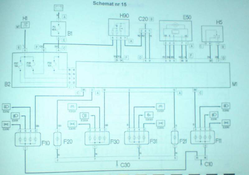

W PII nie FL jest tak samo, zakladalem u siebie to wiem angryfire.gif. Beda Ci dzialac przednie, bo obwod zamknie sie przez body. Wazne jest abys podlaczy kable od alarmu, pod wiazke od tylnych lamp, a nie bocznego kierunku. Prad, ktory bedzie wplywal do body aby zasilic przedni i boczny kierunek bedzie nie wiele wiekszy od tego, ktory standardowo plynie do tylnej lampy. Standardowo teoretycznie przyjmujac plynie do tylnej lapmy 1,75A (jesli mamy napiecie 12V i zarowke 21W). Prad, ktory bedzie sie wracal przez body teoretycznie bedzie mial 2,16A.

> instalacja idzie komp-skrzynka bezp-kierunki ?
> ja bym pomyślał o wpięciu się w awaryjne; idą poza kompem
Niestety nie masz racji.
Od body kable ida bezposrednio do lamp.
M1 - body
F30, F31 - tylne lampy
F10, F21 - przednie lampy
F20, F21 - kierunkowskazy boczne.
