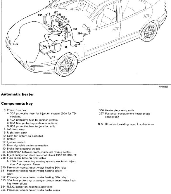

> Była , schemat jest na 100% w manualach - kiedyś go też szukałem
jakąś to nazwę posiada?
jest zdjecie na forum tego wynalazku u mnie nie ma tego cuda
a jak fachowo sie to nazywa to nie mam pojecia
Bodajże "automatic" czy "electric heater" i jest chyba w IV części .
motyla noga...
ale wymyślili...

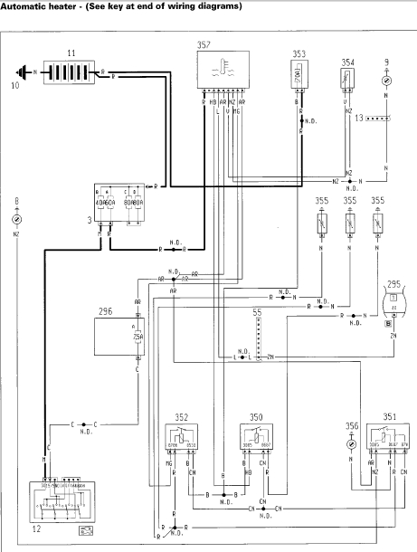

panowie...najszły mnie pewne wąty...czy może jednak dać jaki przekaźnik i bezpiecznik między ten podgrzewacz a akku,w końcu to 900watt będzie łykało prąda confused.gif ? czy niedawać... niewiem.gif
Przy takim obciążeniu to niezbędne .
Zwróć uwagę że w oryginale są trzy przekaźniki ze względu na zbyt duży pobór prądu przez świece jak na możliwości jednego ok.gif
