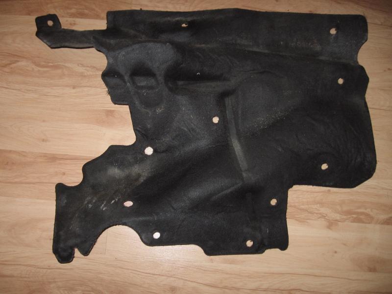

nie, na tym rysunku tego nie ma, są to osłony które są w autach z silnikami 2.0 i większymi [diesle i benzyna], mieszczą się nad pedałami przy kierowcy i nad nogami pasażera,
foto jednej z nich

witam,
zakupiłem matę na gródź do Astry G i mam wątpliwości czy dostałem to co chciałem, mata którą dostałem wydaje mi się jakaś mała - 70 cm szeroka i 50 cm wysoka. Czy dostałem całą matę czy tylko jakiś wycinek?
foto w załączeniu
pozdrawiam
s.

ma może ktoś fotkę plastików do zamocowania maty ma gródź, nigdzie nie mogę namierzyć wyglądu oryginałów...
pozdrawiam
s.
