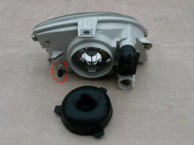

co się ustawia dolną śrubą regulacyjną w przednim reflektorze Seicento ???
> Seicento ???
dolna icon_eek.gif to tam jest jakas regulacja hmm.gif gorna ustawia sie gora/dol a ta z boku ustawia sie pochylenie ok.gif ale dolna niewiem.gif

chyba chodzi właśnie o tą co się ustawia pochylenie lewo-prawo
na fotce w czerwonym kółku
pozdr.
