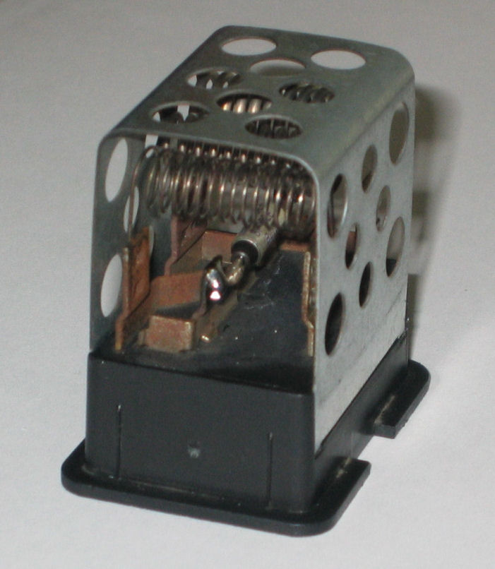

Przepalił się bezpiecznik temperaturowy przy rezystorach dmuchawy. Można kupić w sklepach elektronicznych, koszt ok. 3 zł. Zamontuj przez zaciśnięcie cążkami, tak jak oryginał, nie lutuj, bo się spali podczas lutowania!
PS. Ja mam moduł rezystorów BEHR 31532, GM 90 559 834
Bezpiecznik termiczny Microtemp G4A00 144 st. C
Po przepaleniu wstawiłem około 165*C i mam spokój.
Tak wygląda moduł rezystorów po wymontowaniu:
A gdzie to siedzi? Za wentylatorem w kanale powietrznym między dmuchawą a filtrem, wymacasz po kablach, idzie do niego gruba wiązka 5-6 przewodów. Jest podczas pracy dmuchawy chłodzony powietrzem, więc czasem nie sprawdzaj, czy układ działa, gdy rezystory są poza kanałem. Sprawdź też, czy coś ci nie wpadło do wentylatora, bo powodem przepalenia się termika mogło być chwilowe zatrzymanie się jego śmigła i brak chłodzenia rezystorów.
