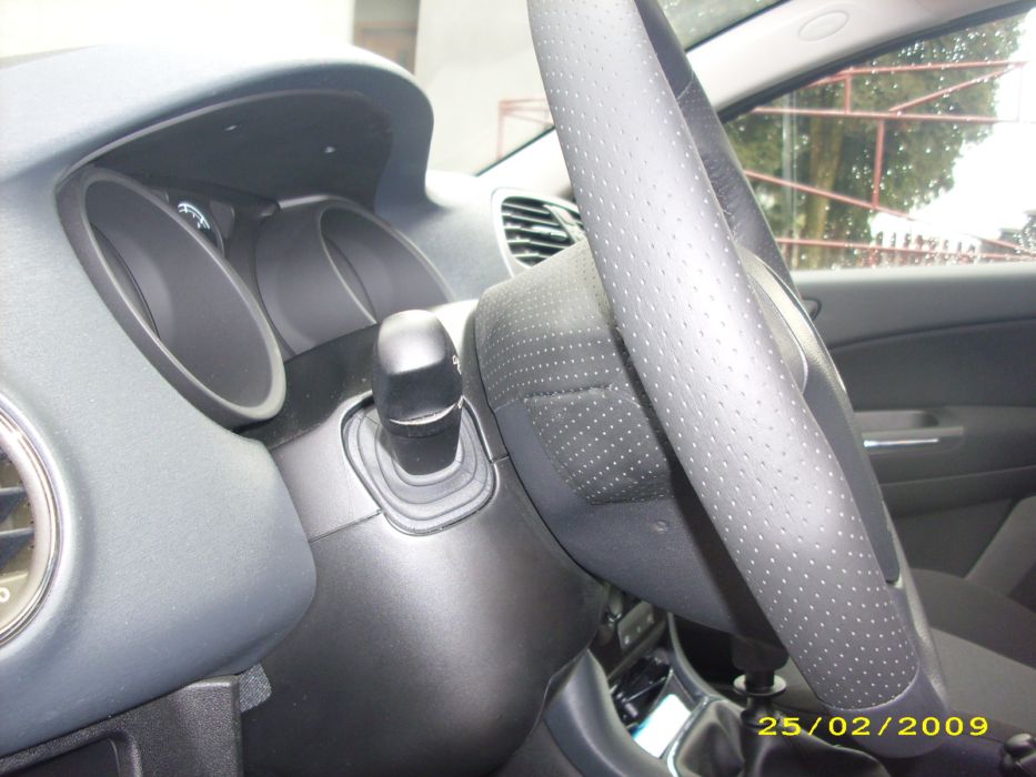

Kierownica

Jak jadę to widzę tylko przód i górę kierownicy więc mi to nie przeszkadza zlosnik.gif

A jakie odczucia , dużo grubsza się wydaje w dłoniach po takim obszyciu od takiej plastikowej ??

Trochę jest grubsza,porównywalna z grubością kierownicy w PII nie obszytą skórą.
Swoją drogą, to nawet nie mam pojęcia, jak wygląda moja kiera z tyłu i po bokach...
Czyli rozumiem, że kolega jest zadowolony z roboty pana Jacka?

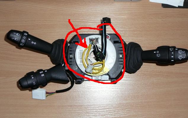

Napaliłem się na zakup i montaż kierownicy ze sterowaniem radiem (fabrycznie nie mam sterowania). Z tego co wyczytałem do tej pory, jest to teoretycznie niemożliwe, ale od ostatniej dyskusji na ten temat minęło już trochę czasu i może są jakieś nowe fakty. Udało się komuś z Was podpiąć kierę ze sterowaniem? A może ktoś z Was słyszał o przypadku że komuś się udało? Mam wersję Dynamic z pakietem Sport + światła przeciwmgielne, prod. 09/2007, radio z MP3.

idz szukac tematu na stilo, chyba Lisek zmienial fajere na wersje ze sterowaniem, o ile pamietam pierwsza sprawa do zmiany jest tasma kpl airbaga na przelaczniku..

Aby wymienić kierownice należy zmienić układ zasilania jej - czyli ślimak / taśma spiralna do tego podłączyć CAN i zasilanie 12 v ..... nie wiem jak to jest w BRAVO ale jak masz elerna to łątwo to zrozumiesz. poduszki nie zmienia się ....

czyli obrazowo dla Dyrmana, trzeba zaczac od zmiany:

http://allegro.pl/item995811946_fiat_bravo_przelaczniki_tasma_2007_rok.html
tu jest jakas aukcja niby z przełącznikiem zespolonym pod kierownice mulitfunkcyjną...
Pany, jestem po zamianie przełącznika zespolonego i kierownicy na sterowanie z radiem. Przełącznik zespolony mam od full opcji łącznie z czujnikiem deszczu i blue & me. Kierownica z 6 przyciskami kupiona na allegro. Po przełożeniu wszystkich części sterowanie radiem z kierownicy DZIAŁA . Świadczy to o tym, że należy wymienić przełącznik zespolony na taki jak jest na kilku zdjęciach wcześniej oraz kierownicę na wielofunkcyjną.
Tak to jest ten przełącznik zespolony do wielofunkcyjnej kierownicy.
