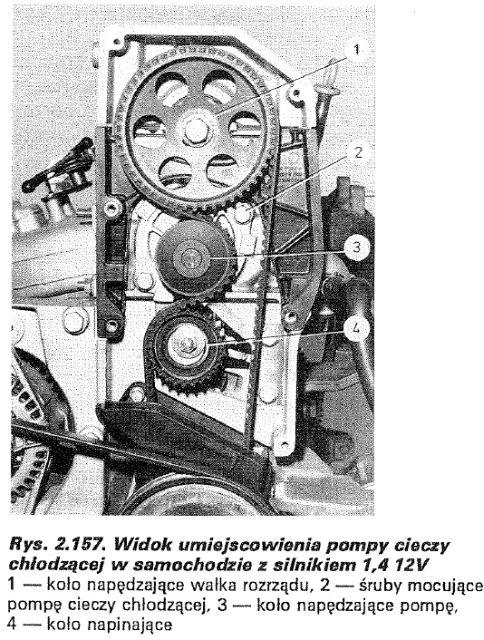

w takim razie według Ciebie jakim paskiem jest napędzana pompa w 1.4 ?? Chyba nie tym od spodni rotfl.gif
> W 1,4 nie ma obowiązku wymiany pompy wraz z paskiem rozrządu, bo
> jest ona napędzana zewnętrzną częścią paska.
Najwyraźniej ci się pomyliło z 1.6 16V , bo w takim razie co to jest niby oznaczone na obrazku pod nr 3 ? zlosnik.gif
Przeczytaj jeszcze raz uważnie mój post. Czy napisałem tam gdzieś, że w 1,4 pasek wieloklinowy napędza pompę? Nie, napisałem, że pompa jest napędzana zewnętrzną częścią paska, a mowa była o pasku rozrządu.
