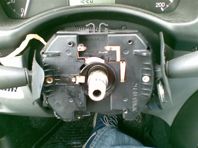

Panowie, mam problem. Nie działa mi przełącznik a dokładnie to po przekręceniu prawej gałki nie włącza się wycieraczka tylnia. Jak poruszam gałką to raz na 20 prób zadziała, stąd jestem pewien, że to przełącznik zespolony.
Zdjąłem już kierownicę i stanąłem w tym miejscu. Co dalej ? nie widzę żadnych śrub a przełącznik ani drgnie. Jak go zdjąć ?

z tyłu przełącznika jest śruba zaciskająca opaske trzymającą przełącznik. Mam nadzieje, że jasno się wyraziłem 270751858-jezyk.gif
trzeba się nieźle wychylić w stronę szyby, jak byście nie napisali to w życiu bym tego nie znalazł smile.gif
rozciągnąłem sprężynkę która odpowiadała za taki biały element z blaszką co włącza/wyłącza wycieraczkę tylnią, no i teraz wycieraczka działa jak trzeba smile.gif
