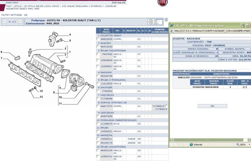

wczoraj przemyłem czujnik ciśnienia na kolektorze ssącym

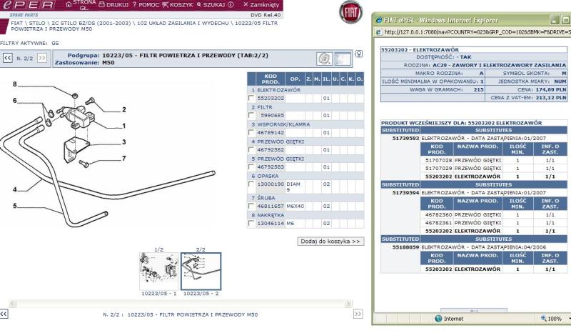

(może ktoś ma jego numery, oznaczenia Boscha, bo nie udało mi sie ich odczytać z mojego czujnika a mam wrażenie że to może byc to i przy okazji nr zaworu "overboost" ), (moj motorek to JTD 115 KM).

numery katalogowe elektrozaworu VGT (owerbost):
55203202
i symbol producenta:
0 281002510
dla czujnika ciśnienia doładowania, i może podać jego nr katalogowy (mój Eper nie działa ???)
wszystko dla Stilo 1,9 JTD 8V
> Numery Fiata:
> 4655982
> 6081644
> Oryginalna u dealer'a Bosch'a 200,00 zł netto (jak będziesz
> potrzebował daj znać)
podałeś numery przepływki, a chyba nie o to chodziło
idzie o czujnik ciśnienia doładowania w kolektorze ssącym
