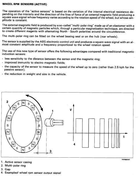

To coś masz popsute. W mojej M jest częstotliwość około 10 odblokowań na sekundę. Owszem, między naszymi autami może być różnica, bo ja mam nadajnik impulsów koła na przegubie, a Ty w łożysku, a ilość zębów (otworów) na wieńcu też ma istotne znaczenie.

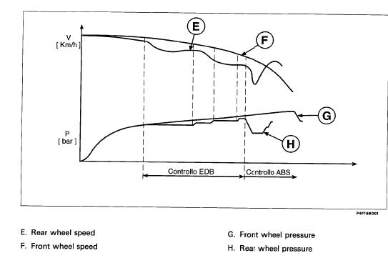

No znaczenie ma działanie EBD które wykrywa wcześniej róznice prędkości i przy słabszym hamowaniu.
Taki wykresik prosze sobie obejrzeć.
Ostatnio zdarzyło mi sie hamować połową auta na śliskim połową na asfalcie. Jako że EBD rozróżnia osie i strony to przy lekkim przyhamowaniu najpierw można odczuć dużą częstotliwość drgania pedału (praca EBD) a jak pełny hampel wcisnąłem to normalna strzelawka ABS. Potwierdza to ten wykresik.

No niestety nowe czujniki mają większą rozdzielczość ( szybkość działania)

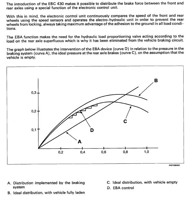

Krzywa D na tym rysunku to skoki ciśnienia wymodulowane przez EBD myślisz że tych ząbków nie czuć na pedale.

Tylko i wyłącznie robi to centralka ABS i robi to skokowo bo inaczej nie może. Robiąc to skokowo niestety wprowadza drgania ciśnienia całego układu wyczuwalne na pedale.
Jeszcze jedno yikes.gif jak nie wbił hamulca bo EBD blokuje????
To ty decydujesz o sile hamowania i ciśnieniu w układzie a jedyne co EBD moze zrobić to zmniejszyć ciśnienie na osi lub stronie pojazdu zanim jeszcze koła się zablokują.
