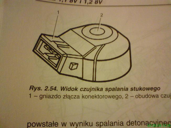

Właśnie - jest to czujnik piezoelektryczny zamontowany na kadłubie silnika , rozpoznaje on drgania powstałe w wyniku spalania detonacyjnego mieszanki .

czujnik stukowego jest z cala pewnoscia
