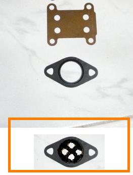

A dla 115-tek nalezy pewnie ten otwór przed rurką karbowaną a za zaworem EGR przysłonić blaszką z otworem lub otworami o polu powierzchni równej sumie tych 4-rech otworów dla MJTD hmm.gifhmm.gifwink.gif
Tak na szybko ...zrobiona dla JTD 115 KM
nie wiem czy 115 nie będą miały tego :
uszczelka między kolektor a EGR 71751469 (z dziurkami)
uszczelka od strony otworu wejściowego do EGR 46773082 (czarna prostokątna)
szkoda , że fiat o tym nie wspomniał ;
zamierzam to kupić i przetestować, chociaż chyba szybko się zablokuje zawór egr , ale z drugiej strony to wypuściła fabryka hmm.gif (chyba wiedzą co robią)

Jak widać zawór EGR jest inny dla MJTD / CDTI .. otwór wylotowy gazów przykręcany do kolektora jest "Wielki" czyli cały ten syf z turbiny / olej + spaliny ma gdzie osiadać.... Ta blaszka redukuje dostęp powietrza z turbiny z olejem do elementu "grzybka" zaworu EGR i zmniejsza znacząco zanieczyszczenie w tej części zaworu, jednocześnie ogranicza troche przepływ gazów obojętnych - spalin - do silnika nie zamykając ich bynajmniej - jest tylko utrudniony dostep spalin do kolektora. Błąd nie wyskoczy bo udział gazów obojetnych nie zamykamy tylko redukujemy.
Tak naprawde to tym wszystkim zajmuje się komp i on powinien szybko zamykać zawór EGR... ale być może czasami wystapi zwłoka i już mamy zadymienie i przymulenie....
Tak ale u mnie , ta zaślepka będzie za zaworem egr ; egr-kolektor , czyli sukcesywnie będzie go zapychać - oczywiście mogę się jak najbardziej mylić ...
Ciekawie to jest natomiast rozwiązane u optiego w NB , i teraz się zastanawiam czy które zamontować. Bo z tego co widzę jest to bez żadnych pośrednich uszczelek , tylko właściwa przelotówka, w dodatku większa powierzchnia przepływu.
tak na "oko" widze że dziurki średnicy 8 mm ???

wracając do tematu : Lisek, chciałeś parametry tej blaszki :
jest wykonana z blachy kwasoodpornej o gr 1mm z 4 otworami o średnicy 8mm rozmieszczonymi w narożnikach prostokąta prześwitu korpusu EGRa

kolega z forum alfy (nick-Maciek156) zamontował dzisiaj to i twierdzi że do 3000rpm auto się lepiej 'zbiera' ;
ponadto został tutaj przytoczony cytat , gdzie koleś w 159 walczył z takimi objawami jak opisujesz , i po zamontowaniu tego ustrojstwa pozbył się problemu. Zresztą skoro Fiat to wprowadził, to wie o problemie i stara się temu zaradzić .
Sam mam zamiar to zakupić i potestować:
silnik 1.9 16v 140/150KM
uszczelka między kolektor a EGR 71751468 (z dziurkami)
uszczelka od strony otworu wejściowego do EGR 55191883 (czarna prostokątna)
Dzwoniłem do ASO i uszczelki te kosztują 52zł i 15zł, z tym że nie zanotowałem która więcej, a która mniej. Coś mi się wydaje, że w serwisie nie zrobią mi takiej naprawy za darmo...

ta blaszka- zaślepka z 4 otworami kosztuje te 52pln
te uszczelki z tworzywa po 15pln potrzebujesz 2 , chyba że masz już jedną fabrycznie zamontowaną (raz dawali , raz nie)
tą 'modyfikację' sam spokojnie zrobisz

trzy otwory średnicy 6 mm ?
w tym przypadku nie wiem , i nie chcę wprowadzić w błąd;

normalnie to kupisz w aso , wczoraj forumowicz z alfy pomylił się i to zakupił! - stąd mam to zdjęcie
czy mozesz jakos te wiesci usystematyzowac ? Istnieje taki gadzet dla JTD115 ? Jesli tak kto ktore foto wink.gif ile dziurek toto ma miec ? nr eperowski mile widziany.. wink.gif

No proszę Cię , w eperze jak byk stoi DOSTĘPNOŚĆ -TAK ; ponadto już napisałem , że kolega z forum alfy kupił przez przypadek tą właśnie 'blaszkę z 3 otworami' . Nie sugeruj się tym napisem ''Nie znaleziono żadnych elementów'' .

> ta owalna z 3 otworami jest do JTD 8v
> nr eper 71751469
Czy pasuje do MJ 8V 120KM?

hehe.gif dobre, tyle tylko że konserwę przepali (ale przynajmniej pojesz sobie) , a to jest 'kwasówka' - bodajże to dają na rury wydechowe;
niestety nie wiem jaka jest średnica tej owalnej , a nie chcę wprowadzić w błąd
prywatny ePER mam z 2003 roku, sieciowy daje sygnały j.w.
wczoraj wieczorem zajeło mi w garażu dokładnie 15 minut zrobienie czegoś takiego, z demontażem czyszczeniem karbowanej rurki i ponownym założeniem trawło wszystko 45 minut
uszczelke zrobiłem z blachy nierdzewnej pozyskanej ze starej mikrofalówki, otwór w oryginalnej uszczelce ma 26 mm średnicy, otwory na śruby 8mm, sugerując sie zdjęciem i minimalnie mniejszą średnicą trzech otworów (w porównaniu z otworami na śruby) zrobiłem je etapowo pod średnicę 7 mm, rozstawiłem co 120 stopni.

sugerując się obrazkiem z ePER'a NB i Alfy założyłem za zaworem, pare dni pośmigami i na próbe przełoże pod kolektor, zobaczymy.
> gdzie to zamontować, przed samym zaworem, czy przy kolektorze
> wydechowym?
ja dałbym to od strony kolektora ssacego - zaraz przed karbowana rurka
za zaworem znaczy pomiędzy zaworem i kolektorem, czy pomiędzy zaworem i karbowaną rurką?

zastanawiam się, czy nie lepiej byłoby na kolektorze wydechowym, żeby nadmierna ilość sadzy nie osiadała w karbowanej rurce.
dodatkowo otwory by się nie zapychały , bo raczej na wydechu nie ma na to szans

ok.gif pozostaje tylko pytanie, czy wytrzyma wysoką temp spalin??
obecnie:
> pomiędzy zaworem
> i karbowaną rurką
sprawdze to rozwiązanie przez kilka dni i założe druga opcje. ( rurka - kolektor)
przetestowałem obydwie opcje umieszczenia i moge stwierdzić że, w moim jest przypadku gorzej jak było.
zdecydowanie auto jest bardziej "mułowate",mniej wyraźnie czuć przypływ mocy po dodaniu gazu, brak wyraźnego "kopa".
kontrolnie wybebesze jeszcze uszczelkę aby wyeliminować inne przyczyny, jednak objawy "mułolwatości" pokazały się po założeniu uszczelki więc to może być to.
jeśli ktoś będzie chętny moge przesłać w/w w celach testowych.
