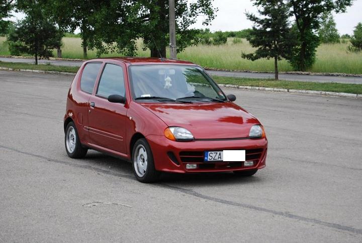

ja mam eibachy -35, przód kyb gazowa, tył delphi olej - jest ok, stoi tak:

Spoko, czyli widzę, że nie mam się zbytnio czym przejmować.
