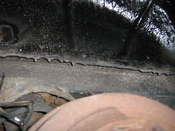

co robić? jak ratowwać
witam
wychodzi mi "ruda" na zgrzewie jak ją powstrzymać usunąć??
proszę o porady?(jaki srodek użyć żeby pozbyć się rdzy?)
pozdrawiam

odkąd je mam nie dostało-te zdjecie jest z 2007 jeszcze tam "rudej nie było" w czoraj patrzałem i już się pojawiła milimetr od zgrzewu na długości 5 cm- czy ja tam dojde jak zdejme nadkole?

Musisz sprawdzić co się dzieje z drugiej strony (tam leży przyczyna).
To jest profil zamknięty i ma tą wadę, że koroduje z powodu zbierającej się wilgoci.
Po zewnętrznej stronie (w nadkolu) możesz mieć już dziurę wielkości pięści ok.gif
Gdyby tak było nie przejmuj się. Dobrze wszystko oczyść i od wewnątrz (najlepiej kompresorem) wypryskaj wszystko jakimś środkiem konserwującym ok.gif
W obecnym aucie (Siena) jest to już lepiej rozwiązane (profil nie jest zamknięty) i nie koroduje ok.gif

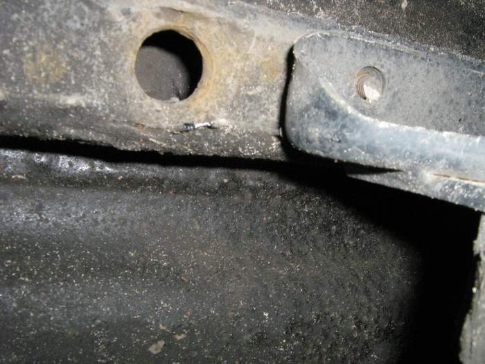

tak wygląda błotnik od wewnątrz tam nie ma dojścia do tych zgrzewów, jedynie przez podłuznice(na fotce i prze ten otwór) trzeba zrobić konserwacje najlepiej korrosionsschutzfet Mike Sandersa(według rankingu)
pozdrawiam
2 fotka podłuznicy
