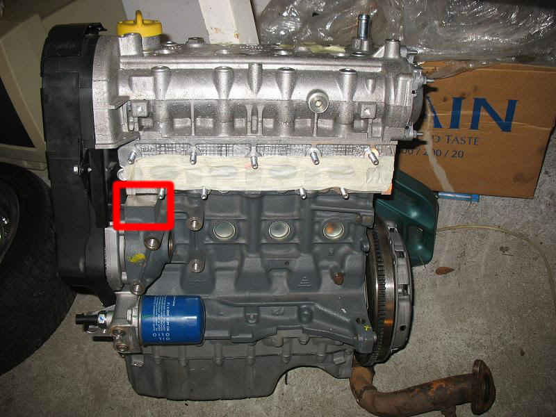

Jak odróżnić od siebie 1.2 16V?
Czym z zewnątrz różni się blok 1.2 16V z Punto I od bloku 1.2 16V z Punto II?
Chodzi mi o jakąś różnicę inną niż część obudowy do której się przykręca cewkę, bo nie mam pewności czy ta jest oryginalna.
I czy w tych dwóch blokach są jakieś różnice w pasujących/niepasujących do nich skrzyniach biegów, czy pasuje to samo?

ten z punto 2 ma miske 2 czesciowa alu stalowa, az P1 ma cala stalowa, pozatym ruznia sie numerem...
P1 ma 176..... a p 2 ma 188....to tyle tak na szybko, skrzynie podchodzo do 1 o 2 tak samo nie ma roznicy

Miskę to akurat mam też jakąś nieoryginalną żeby maksymalnie prześwit zwiększyć.
A ten numer to gdzie znajdę?
miska jest mniejsza poniewaz przykrecona jest do aluminiowej duzej podpory walu ktora idzie do bloku pozatym nie ma 2 cewek tylko jedna boscha a w niektorych przypadkach fajkocewki , to jesli chodzi o roznice zewnetrzne poza tym jest jeszcze wiele roznic wewnetrznych jesli chodzi o te dwa silniki.

ale p2 ma na tyle charakterystyczna podporę wału że nie da się tego pomylić z p1
> ooo foto z mojego garażu
