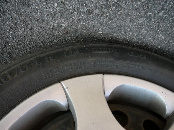

witam!
nie moge odczytać daty produkcji-jedyne dane na oponie to te przedstawione na fotkach: 282250002-P1010472.jpg
> witam!
nie możesz bo tu jej nie ma, może być z drugiej strony 3 lub 4 cyfry wytłoczone
> wytłoczone
czy z tego mozna wysnuć wniosek,że jest odwrotnie założona?
bo dziwne mi się wydaje,że nie ma z obydwu stron...
Strona, na której wytłoczony jest dot nie ma nic wspólnego z poprawnością założenia opony waytogo.gif
> Bardzo często DOT występuje tylko na jednej ze stron opony
A nawet zawsze.
> A nawet zawsze.
Data tak ale sam DOT (uważany błędnie tylko za datę produkcji) może być rozmieszczony na obydwóch stronach wink.gif
> witam!
18 04 66H
> 18 04 66H
> tydzien rok HGW
:> aż zaprzęgłem google do rozkodowania HGW
wypytalem
to nie jest data produkcji
tylko kod bieznika (180466H )
