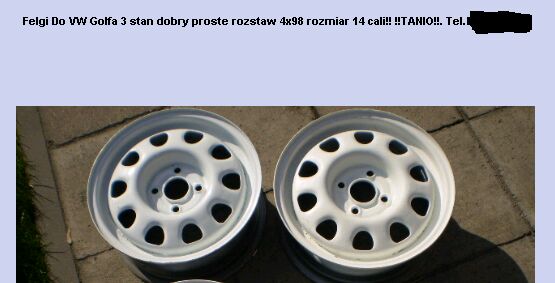

Znalazlem wlasnie takie
Felgi Punto II
> czy rozumiesz to co czytasz
> dla ułatwienia:
Licytowałem to. felgi sa na 4x100-->błąd w aukcji
> Felgi Punto II
Dokładnie o takie mi chodziło. Mają ładny wzór i super pasują do Uno. wink.gif

a co do felg z Golfa, nie wiem czy ktoś to zauważył, ale one nie mają dziur na śruby skręcające piastę... i się zastanawiałem jak to założyć...
Te śruby skręcają tarczę z piastą.
Uciąć to co wystaje, zostawić sam łepek, ten do kręcenia kluczem, eventi kupić takie śruby bez tego wystającego dzyndzla. Ot i cała filozofia.
