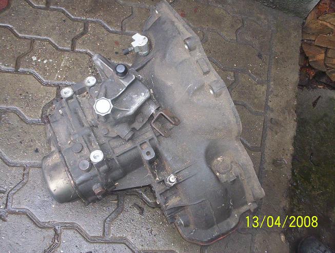

Odpowietrznik sprzęgła jest na skrzyni biegów pod akumulatorem (trzeba go wyjąć i podstawkę pod niego też, będzie łatwiejszy dostęp). Wygląda identycznie jak te przy zaciskach hamulcowych. Ma też gumowy kapturek. Ten czarny w najwyższym punkcie za zdjęciu.

no niewiem nikt nieopowiedzial czy aku i jego podstawe bede musial wywalac zeby sprzeglo odpowietrzyc.......no a jak to sie ma z tym jak niezapowietrze ukladu to skad tam sie wezmie powietrze zeby odpowietrac...?

Jeśli sięgniesz ręką do odpowietrznika to nie musisz nic demontować. Jak układ jest odpowietrzony to wystarczy pilnować, żeby się nie zapowietrzył.
Czyli opcjonalnie: albo nie demontujesz i wyginasz się albo demontujesz i masz "na wierzchu".
