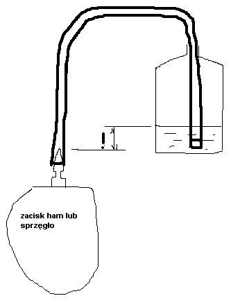

A teraz do rzeczy: zrób sobie taki "przyrząd":
Ważne: podczas pompowania poziom płynu w butelce powinien być wyżej niż odpowietrznik, wtedy płyn zawsze będzie wypełniał rurkę i nie będzie ryzyka, że powietrze wróci do zacisku.
Ja działać:
Potrzebne dwie osoby: jedna za kierownicą, druga przy zacisku.
Osoba przy zacisku wydaje komendy: "pompuj" (to trzeba mocno naciskać i puszczać pedał hamulca kilkakrotnie), "trzymaj" (to trzeba wcisnąć do oporu pedał hamulca i trzymać wciśnięty).
I tak: osoba przy zacisku:
"pompuj"... czeka kilka sekund... "trzymaj" czeka kilka sekund... teraz odkręca lekko odpowietrznik i obserwuje, jak płyn wylał się nieco do przewodu... zakręca odpowietrznik ponownie:
"pompuj"... czeka kilka sekund... "trzymaj"..... itd. aż ujrzy "nowy płyn (przy wymianie) lub bąbelki przestaną uciekać z układu (przy odpowietrzaniu).
Pomogło?
Pozdr.

oooo co prawda konstrukcja nie narysowana, ale konkretnie opisana dobrze że zwróciłeś uwagę na zawór redukcyjny (bezpieczeństwa), bo jeszcze by doszło do nieszczęścia.
> Maszyna jest faktycznie prosta do wykonania, dysponując kompresorem
witam.
Ja nawet myslę , że kompresor nie jest konieczny - powietrze do przepychania płynu możnaby brać z wcześniej napąpowanego koła zapasowego (moje można do 5 barów) - myslę że w zupełności by wystarczyło.
pozdro
