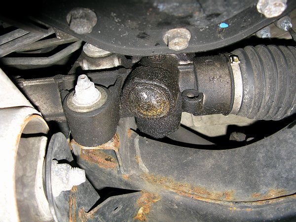

zaolejona część (przekładnia) ?
a ostatnio miałem uszczelkę wymienianą w tej części po lewej - metalowa osłona z nakrętkami wokół (co to jest ?)
> część zaolejona to osłona od przekładni
To chyba przekładnia kierownicza.
Dekiel od skrzyni biegów ?
zgadza się ok.gif, dziś byłem w ASO i wymiana przekładni zlosnik.gif, chyba jednak coś są felerne hmm.gif,
ale ze skrzynią biegów nie bardzą chcą cokolwiek zrobić (4 bieg haczy , dziwne że po wysprzęgleniu i ponownym wrzuceniu biegu wchodzi prawidłowo hmm.gif)

ty czekaj czekaj bo i ja obejrzeć to muszę - tez mi się wydawało, że jakiś olej od spodu widziałem... po za tym jakieś objawy były?
objawy właściwie żadne, miałem wymienianą uszczelkę ze zdjęcia drugiego i coś mi potem kapało (kolor oleju ale jasny i rzadki), mam w garażu podjazdy to wjechałem profilaktycznie i okazało się że zaolejona przekładnia, stuki były zawsze ale przy przejazdach przez poprzeczne przeszkody z krótkim skokiem (zgłaszałem wcześniej ale nie stwierdzono) pozatym było okej
dobrze ze jeszcze gwarancja jest do polowy sierpnia to zdaze to zalatwic

z gory wszystko jest ladne i cacy ale to co zobaczylem pod spodem to mnie troche zaniepokoilo
- miska olejowa na prawie calym swoim obwodzie niezle zapocona i mazaca sie olejem no.gif
- przekladnia kierownicza ktora byla wymieniana na gwarancji juz cieknie no.gif

ładnie zaolejona przekładnia no.gif, patrze te same roczniki ale odpukać od dołu silnik u mnie czysty ok.gif, dobre jest to że po wymianie elementu masz 2 lata gwarancji ok.gif, także jak wymieniona nowa przekładnia to masz dłużej gwarancję , poza tym trzeba zgłaszać problemy ok.gif

przekładnia nowa, wrażenia po wymianie jak najbardziej pozytywne ok.gif, na postoju leciutko (lżej niż poprzednio), w czasie jazdy również lżej, ciszej pracuje przy manewrach na parkingu, samochód umyty na zewnątrz i wewnątrz (dywaniki, odkurzenie) claps.gif, gwarancja od nowa leci na przekładnie (pytałem przy odbiorze),
Powiem Wam, że u mnie w Nubirze takie zaolejenie tej osłony występuje dobre ponad 5lat i zapewniam, że z tego powodu nie musiałem dolewać ani grama oleju, także nie musicie się aż tak denerwować, że z tego powodu zaraz przekładnia się rozsypie. Oczywiście póki gwarancja jest można wymieniać, czemu nie ok.gif
wczesniej nie mialem czasu i dopiero dzisiaj podjechalem do ASO i postanowili:
- wymienic przekladnie
- wymienic uszczelki miski olejowej i skrzyni biegow
- wymienic mechanizm zmiany biegow
- wymienic ramiona wycieraczek
- sprawdzic i ewentualnie wymienic poduszki silnika
czesci maja sprowadzic w max 1,5 tygodnia ze wzgledu na dlugi weekend, bo bylo by krocej ok.gif

ramiona z powodu luszczacej sie farby a poduszki z powodu wibracji,
chyba ze sie okaze ze to mechanizm zmiany biegow powodowal te wibracja
- maja to sprawdzic bo byl spory luz i nie mogli wyregulowac

no dzisiaj odebralem auto z ASO, 3 dni im to zajelo a ja jezdzilem zastepczym "smarkiem" biglaugh.gif
wszystko co jest wymienione wyzej zostalo wymienione na nowe oprocz poduszek silnika bo twierdza ze sa w idealnym stanie
w sumie chyba poraz pierwszy nie mialem sie do czego przyczepic jak odbieralem auto
po zmianie tego mechanizmu zmiany biegow i przekladni czulem sie jak bym jechal nowym samochodem z salonu
elegancko rowniez wyregulowali sprzeglo, troche wyzej stoi
zrobili rowniez wydruki z ustawienia zbieznosci obu osi

po wymianie przekładni pojechałem na dolanie płynu od wspomagania (faktycznie po dolaniu ucichła praca wspomagania) i zbieżność zrobili bo na trasie kierownica cały czas była kontrowana w prawo zlosnik.gif
