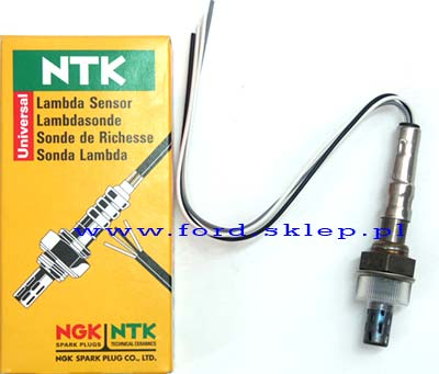

Czy NGK NTK ma w swojej ofercie uniwersalne sondy? - na stronie odżegnują się od uniwersalnych sond a w sklepie widziałem taką:
Oryginał czy podróba? (zdjęcie z netu ale dokładnie tak wygląda)
Czy może uniwersalne ma tylko Bosch?
Jak to jest z tym połączeniem - trzeba to skręcać - nie można po ludzku zlutować?

Kiedys byly w ofercie uniwersalne ale jak jest teraz to nie wiem. Kabli sondy sie nie lutuje - laczysz specjalnymi zlaczkami ktore powinny byc w zestawie. Ja laczylem zwyklymi kostkami elektrycznymi.

mam dokładnie tak zrobioną sondę - tylko jednoprzewodową
kabelek zakończony był ... niczym, trzeba było od starej sondy odciąć wtyczkę i przy pomocy specjalnego łącznika zagnieść na połączeniu
bez lutowania, sonda działa już 4 rok

do astry kupowałem identyczną, zdaje się w 2007 roku, i wtyczka była
> ciekawe
nie wiem dlaczego tak, ale wtyczkę musiałem przełożyć
sonda kosztowała wtedy 110zł i kupowałem normalnie w sklepie moto
coś takiego linka
moja miała jeszcze taki kapturek ze smarem na gwincie

Ma w ofercie, jej dobór wg katalogu drukowanego, w online ich nie ma.
Sondy NIGDY się nie lutuje, lączysz na elementy z zestawu

A powie mi ktoś dlaczego dedykowana kosztuje 500zł a uniwersalna 80 ? biglaugh.gif
I rzeczywiście jak są te same kolory przewodów to będzie pasowała na 100% i się dobrze spisywała?
przez kabelki jest zasysane powietrze referencyjne, jak zaczniesz lutowac, izolacja sie stopi i .... sonda nie dziala

bo są stalowe...

Nie ma zasady 4 przewody i lecimy, dobor nalezy przeprowadzic wg katalogu.
A roznica cen - bo uniwersalki te najtansze to przewaznie chinszczyzna smile.gif

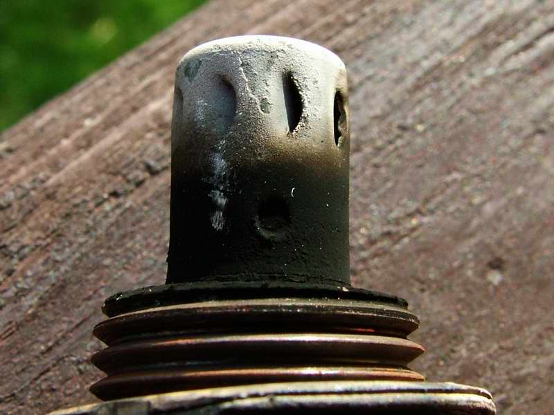

wink.gifżeby nie zakładać nowego tematu, bo w sumie to w temacie, jakby nie było, ngk/ntk. O czym świadczy taki wygląd zdemontowanej właśnie sondy? Przed zdemontowaniem silnik zdażył się dobrze rozgrzać.
