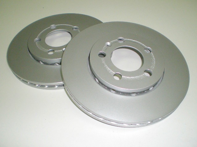

mysle ze dla swietego spokoju mozesz sprawdzic tarcze i klocki, ale te tarcze tak wygladaja i wg. mojego oka sa ok. nie widze pekniecia obwodowego, one takie sa.
> Auto skoda fabia 1.4. Pytanie do kolegów z VAG czy oryginalne tarcze
> mają takie otwory czy to moze jakieś pęknięcia ?
Poza mocno zużytymi tarczami (za bardzo ci te dziury widać) nie widzę tutaj nic niepokojącego.
Edit: Tu masz fabrycznie urwane tarcze grinser006.gifzlosnik.gifzlosnik.gifzlosnik.gif
