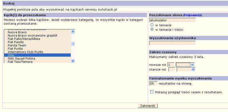

Witam wszystkich,

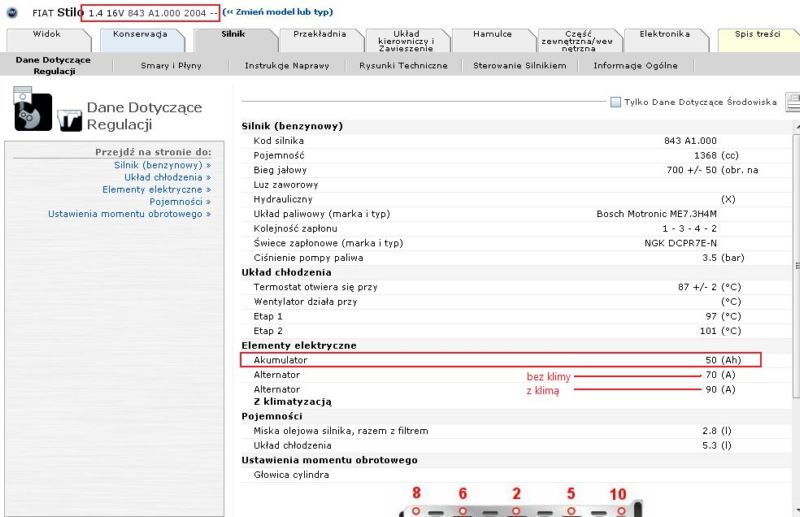

do 1.4 akumulator 50Ah.

W 1.4 z klimą oryginalnie zawsze były 50 Ah różnych producentów. U mnie nadal jest oryginalnie VARTA 50Ah prąd rozruchu 330A wg. normy EN.

Sam sobie odpowiem. Wg ePeR do silnika j.w. starczy akumulator
70Ah/450A, ale ponieważ nie podano wg jakiej normy to 450A,
to można olać i po prostu kupię 70Ah, a prąd pewnie będzie wyższy.
