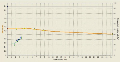

Witam, wczoraj skalibrowałem sobie sterownik pod burbo, i mam wątpliwość, bo znów brakuje czasów wtrysku, tak jak porzednim razem, tylko że jeszcze wtedy była seria n/a. po autokalibracji wyskoczył mi komunikacik żeby ustawić mapę mnożnika na drodze... no ale jak?
Przy normalnym silniku (nie wiem jak przy turbo ale mniemam że tym bardziej) takie wyrysowanie lini mnożnika świadczy o zbyt małych dyszach. Mnożnik po autokalibracji powinien się zaczynać (pierwsza kropa na wykresie) jak najbliżej 1,00 .
Komunikat ustaw mapę mnożnika na drodze to standrad. Musisz przejechać na benzynie z 10 km z różnymi obciążeniami sinika, i nie chodzi tu koniecznie o maltretowanie go obrotami, aby zebrać mapę Pb (wyrysuje się ona kolorem niebieskim) Następnie przełączasz na LPG i to samo, jeździsz i zbierasz mapę wtrysków na LPG. Docelowo te dwie mapy powinny się pokrywać, odchyłka według producenta nie powinna być większa niż 10 % (zakładka odchyłka po prawiej stronie ekranu).
Jak znam życie przy takim mnożniku po autokalibracji przy wyższych obrotach dojdzie do zapętlenia wtryskiwaczy LPG i będzieś śmigał na PB smile.gif
Odwiedź stronę : http://lpg-forum.pl/index.php i poczytaj jest tam sporo wiedzy na te tematy.
Wracając do tematu, jeśli mapy będą rozjechane musisz tak operować punktami na mapie mnożnika żeby ,,zjechać'' je do kupy , co takie proste wcale nie jest. Nie wiem jak sprawa będzie się miała przy silnikach turbo, mam nadzieję że w oknie konfiguracji programu ustawiłeś Typ silnika na Turbo, a nie zwykły.
Cóż , powodzenia.

to wiem, bo wcześniej było mnożnik zaczynał się na 1,2 jak był wolnossący smile.gif
to jest mapa jaką miałem po kalibracji w serwisie jak mi założyli gaz: 282526323-mapaA.jpg
i jak widać też nie była do końca ustawiona, a co gorsza przejeździłem tak z 1tys km bo nawet nie wiedziałem...

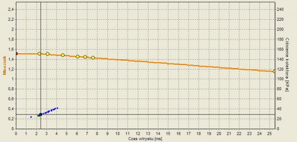

niby czytałem, ale wogóle nic konkretnego nie ma jak przesuwać ten mnożnik, kursorem nic sie nie da zrobić na tej mapie frown.gif
klikasz na kropkę i przesuwasz strzałkami albo klikasz na linię i wtedy całą mapę przesuwasz
Ale coś dziwnego masz z tą mapą że nie zbiera punktów przy większym obiążeniu hmm.gif

na tę dużą kropkę na mnożniku kliknąć?
znaczy punktów nie widać ale jak dodaję gazu to ten kwadracik lata po całym wykresie niewiem.gif
> Czy MAP (sensor) jest jeden model do wolnossącego i doładowanego?
u mnie jest ps-01
Tak, podświetli się i wtedy przesuwasz strzałkami góra-dół
> całym wykresie
Tak ma być, ale żeby zebrał mapę musisz przejechać się kawałek (tak z 10 km) na jednym i drugim paliwie.
Najlepiej z drugą osobą, która powie Ci jak operować gazem, żeby sterownik zarejestrował sobie całą mapę punktów czas wtrysku w funkcji ciśnienia w dolocie i linię odchyłki gaz - benzyna vs. czas wtrysku. Zeby sterownik złapał odpowiedni punkt, kursor musi być jakiś czas w jednym miejscu.
Dopiero wtedy możesz coś regulować.
tak, ale ja bym narazie nic nie zmieniał przed zebraniem map benzyny i gazu
> całym wykresie
tak właśnie jest, ale żeby zebrać punkt do mapy to ten kwadracik musi być przez chwilę w jednym miejscu, więc trzeba jechać przez kilka kilkanaście sekund z pedałem gazu w tym samym miejscu potem znów lekko nacisnąć i trzymać w jednym miejscu, ale da się to tylko zrobić podczas jazdy ok 5km i powinna być cała mapa a może nawet dwie ok.gif

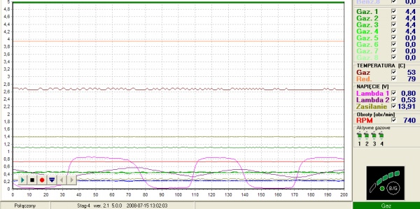

jest świnia tzn ecumaster:) szerokopasmówkę też mam;)
> P.S. Kontroluj wskazanie lambdy na bieżąco. Jak jej nie podpiąłeś do
> staga, to radzę to zrobić.
chyba obie są podpięte bo się wyświetlają volty i coś tam oscylują:)282527748-widokA.jpg
Ważniejsza jest pierwsza. I jak masz już p>100 kPa, to lepiej żeby miała stan wysoki, niż niski. smile.gif
EGT masz? Bo ten katalizator na kolektorze za wysoką temperaturę spalin może boleśnie odczuć.
Co do map, to pojeździć coć trochę musieli, bo niby skąd by im się punkty pojawiły?
