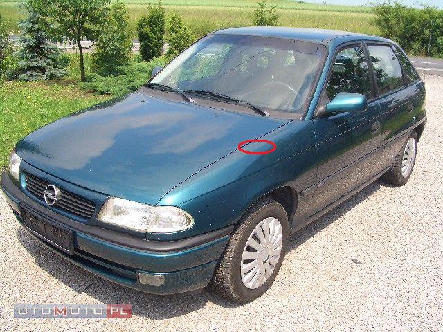

Czy też Wam się zrobiły wgniecenia na błotnikach ?? Chodzi o samą górę błotnika od razu przy masce. Mam po jednym wgnieceniu z każdej strony na tej samej wysokości. Tak bliżej szyby na wysokości końca koła.
Tak mniej więcej w tym miejscu (zdjęcie z netu):
Ja także mam od strony kierowcy nie wiem od czego niewiem.gif ( wydaje mi się, że ktoś mógł się podeprzeć cool.gif )

No właśnie możliwe, lub też od sprawdzania amorków (choć ja nie pamiętam kiedy w ten sposób sprawdzałem). W innych samochodach nie dało się tak łatwo go wgnieść. sciana.gif
Ja zrobiłem takie wgniecenie właśnie "sprawdzając zawieszenie"... dzień po odbiorze z salonu devil.gif. Też byłem zdziwiony, że blacha jest taka miękka. Ale wystarczyło lekko stuknąć trzonkiem młotka owiniętym w szmatę od drugiej strony i zniknęło.

nie liczyłem, ale mam takie, myślałem że to ślady jakiegoś zdarzenia a widać TTTM
U mnie tez sa, po jednym na obu blotnikach. Kiedys blotniki mialem zdjete i to wyprowadzilem, ale od naciskania na przod znowu sie porobily. Blotnik jest miekki w tym miejscu.

też mam swiety.gif z ciekawości blacharza pytałem to najczęściej właśnie przez "sprawdzanie" amortyzatorów tak się robi.poprostu zbyt duża siłą oparcia i najlepiej naciskać jak juz się chce ro zrobić bliżej kierunkowskazu bo tam oparcie blachy jest zdecydowanie lepsze.
