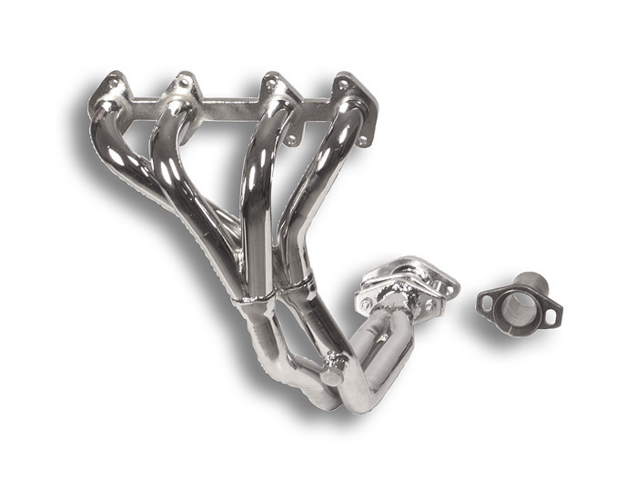

mam pytanko bo wlazlem pod auto w celu obadania jak zamontować i jest knif, czy ten diwajs który zaznaczyłem pełni role łącznika elastycznego wydechu "plecionka", normalny wydech 8v ma w tamtym miejscu ów plecione, stad pytanie
pytanie raczej skierowane do posiadaczy ss-ów
z góry dzięki za pomoc

no ale ta czesc wlasnie zastepuje plecionke... tam jest takie polaczenie kulowe uszczelnione takim dziwnym miekkim pierscieniem do ktorego wlasnie dociskaja te sprezyny. kilka osob z tego co wiem probowalo z tym jezdzic, ale pierdziały wydechy zlosnik.gif natomiast ja zastapilem ta czesc skrecana flansza + plecionke ok.gif
> jeździłe mkiedys bez plecionki i łamałsie kolektor polecam dac
> elestyczny gdzies
pytam temu bo te śrubki są na spręzynach itd i mozna to jako tako na ruchomo zmontowac
> dalej twierdze ze to nie ss
> wydechy natomiast ja zastapilem ta czesc skrecana flansza +
> plecionke

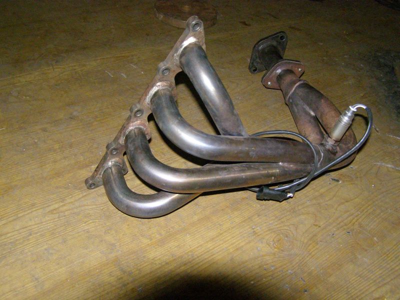

jeżeli chodzi ci o wątpliwosc czy to nierdzewka to tak jest to nierdzewka, i jest to SS tylko nie najnowszy,
sebek mozesz zrobic foto?

Mialem SS'a i troche inaczej wygladal. Obstawial bym za to polski wyrób wzorowany na SS.
jestem sklonny sie zalozyc ze to nie ss zlosnik.gif i jakos dziwnie wyglada ta nierdzewka po piaskowaniu zlosnik.gif no ale to ma dzialac ok.gif
> jestem sklonny sie zalozyc ze to nie ss i jakos dziwnie wyglada ta
> nierdzewka po piaskowaniu no ale to ma dzialac
> wklejone
ja sie nie bede sprzeczał rotfl.gif widziales wczesniej foto i mowiem jak na swoj wiek trzyma sie wybornie 270751858-jezyk.gif,
czyli pytanie nastepujące najlepiej wziasc i wywalic ten łacznik i zwykła plecione wstawic?
to kopia ss... i tak jak ci pisalem nie widzielm ss z blaszka naspawaną (chociaz nie wykluczam ze sie myle)
konstrukcyjnie by sie zgadzalo, rozumiem ze to michael?
podaj mi nr na tej blaszcze co tam jest

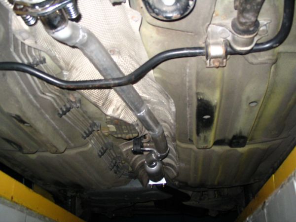

Ja mam co prawda SS'a do 1,2 i wyglądał podobnie.
Zrobiłem tak jak na foto.
Mam to od 2004 roku bodajze i nic sie nie dzieje.
> Btw Peugeoty w serii mają tak zamiast plecionki i jest git
no bo to jest SS wyciagniety z punto 8v 270751858-jezyk.gif ale to chyba nie zmienia faktu, wg danych wlasniciela to on okolo 8-9 lat ma
melon pytanie takie nic nie pierdzi?
> no bo to jest SS wyciagniety z punto 8v ale to chyba nie zmienia

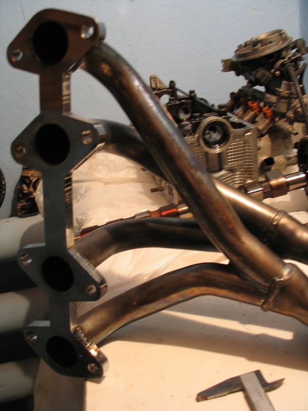

no i jest
troche ciasnawo i kabelki gustownie puszczone
doł jeszcze do poprawienia bo gaz mi zaczał w spawarce szfankowac :/
> no i jest

> no i jest
Ładną masz zajawkę na samochód zeby.GIF Zastanawiam się, skąd ludzie na to wszystko pieniądze biorą.
Wygląda ładnie, ciekawe jak jedzie smile.gif Choć, przyznam rację Sebeca, na nierdzewkę toć to nie wygląda 270751858-jezyk.gif
> Ładną masz zajawkę na samochód Zastanawiam się, skąd ludzie na to
> Wygląda ładnie, ciekawe jak jedzie Choć, przyznam rację Sebeca, na
> no i jest
piknie
> piknie
> tego mi brakuje
no ale dość ciasnawo wchodzi ide zaraz pokombinować z kabelkami zeby nie były na widoku 270751858-jezyk.gif
