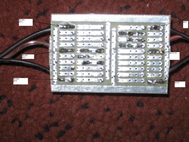

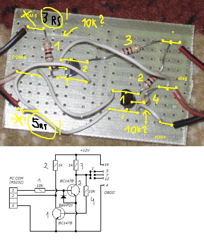

witam,
zrobiłem sobie kabelek na dwóch tranzystorach według schematu i pad.gif nie działa, wyświetla komunikat że nie znaleziono interfejsu... walczę już drugi dzień i nie mogę znaleźć co skopałem
tak wyglądają moje wypociny (jedyna zmiana to BC 547 zamiast BC 147)
może ktoś rzuci okiem jeżeli coś widać na zdjęciach i jeżeli da się znaleźć jakiś błąd to będę wdzięczny
pewnie taniej byłoby zamówić na allegro ale nie ma wtedy takiej satysfakcji jak ze zrobionego własnoręcznie...
oryginalne rozmiary zdjęć
Pin 3 i 5 RSa zamienione, chyba, że pomyłka przy oznaczaniu... Pin 5 czarno-czerwony do masy!!!
Połaczenia poprawne!
Sprawdź, czy dioda nie odwrotnie, bo na zdjęciu nie widać - ma być paskiem do bazy tranzystora!
Wszystkie rezystory są 1k (czerwony pasek)? Czemu nie ma 10k (pomarańczowy pasek)?
Przy testach trzeba właczyć zapłon, bo inaczej nie ma zasilania interfejsu!!!
Najlepiej podłacz zasilacz +12V i baw się na stole w domu, a nie w samochodzie - spalenie ECM kosztuje!!!
Pozdr.

dzieki wielkie,
nie ma to jak swieże oko, faktycznie zamieniłem piny we wtyczce
dioda jest podłączona do dwóch nóżek tranzystora paskiem do nóżki środkowej (czyli chyba emitera)
co do oporników to też w sklepie miałem wątpliwości ale na 1k pasek jest czerwony a na 10k jest pomarańczowy choć żeby zauważyć różnicę trzeba je przyłozyć do siebie
jak zadziała to będe miał satysfakcję jump.gif taki trudny układ zrobić grinser006.gif
następna robota to układ na max232 - mam już części i płytkę uniwersalną - mulher.gif mnie zabije bo tylko lutowanie i samochód mi teraz w głowie...
pozdrawiam

PS. Nóżka środkowa tego tranzystora to baza. Emitery idą do masy. Pozdr.

no i stało się...
kosztowo wyszło pewnie niedużo taniej niż bym kupił na allegro, a czasowo to straciłem go sporo - ale ta satysfakcja że zrobiłem sam 001.gif

i znów się chwalę 270635636-JUMP2.gif zrobiłem kabelek na max 232 i działa zlosnik2.gif
i zrodziło się pytanie czym się różni w działaniu od kabelka na dwóch tranzystorach?? ja żadnej różnicy nie zauważyłem... boje_sie.gif w połączeniu z moim bolidem i tech2 oraz ABcom robią dokładnie to samo hmm.gif
> tranzystorach??
Z praktycznego punktu widzenia - niczym, więc jak nie ma różnicy to po co przepłacać?. Pozdr.
