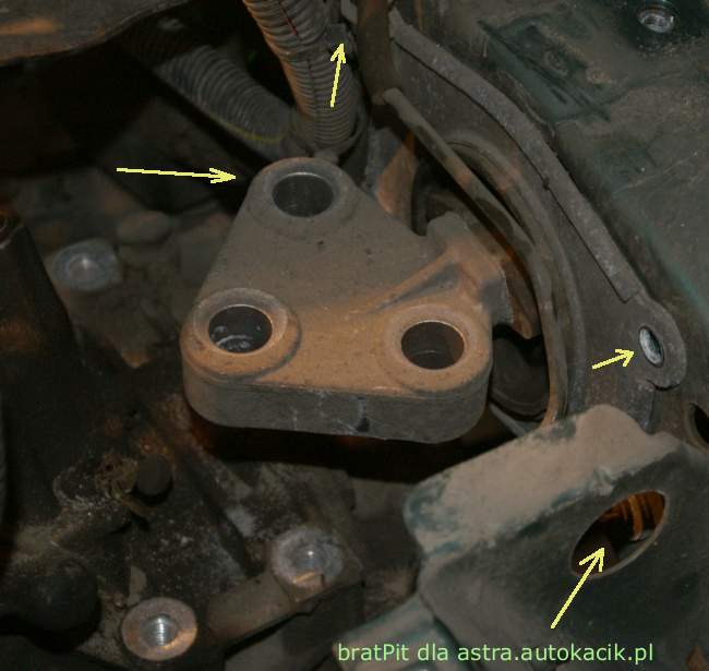

to jeszcze mały poglądo-manual jak zmienić poduszkę L silnika zwaną przez niektórych poduszką skrzyni,
wygląda ona sobie tak
znajduje się pod akumulatorem więc trzeba go wyjąć, odkręcić klemy i łapkę trzymającą akumulator do jego 'miski'
miska trzyma się na trzech śrubach /żółte strzałki/
po demontażu akumulatora i jego miski mamy taki widok
teraz ważna rzecz trzeba podeprzeć skrzynię aby nie opadła przy odkręcaniu mocowań, rozkręcamy kolejno trzy śruby wspornika trzymającego się poduszki i trzy śruby ze skrzyni
po wyjęciu łapy trzymającej skrzynię biegów pozostaje wykręcić cztery śruby trzymające poduszkę, dostęp do jednej uciążliwy /tej pod wiązką elektryczną
po odkręceniu czterech śrub trzymających poduszkę możemy ją wyjąć wraz z trójkątnym wspornikiem który przykręcony jest na jednej śrubie do poduszki /dostęp z tyłu poduszki/,
skręcamy w kolejności odwrotnej,
jak widać operacja spokojnie do zrobienia samemu - wymagana jednak ostrożność przy podpieraniu skrzyni biegów aby po odkręceniu mocowania skrzynia nie opadła,

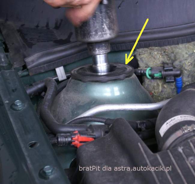

> A ja od 17:00 główkuję co tu wykombinować aby nasadką Torx móc to
> odkręcić .
> Nie pomyślałem że można to zwykłym oczkowym pokonać
Ja u siebie tez mam torx. Kupilem nawet plaskie klucze torx, ale dostep tam jest tak fatalny, ze udalo mi sie wymienic tylko z prawej strony (od pasazera, zeby nie bylo niescislosci). Moze moj blad polegal na tym, ze robilem to z kanalu nie podnoszac samochodu niewiem.gif
> Aha, czyli popełniłem drugi możliwy błąd . Podniosłem autko właśnie
> żabą.
> Czemu ?
> Szczypce nastawne podejdą, może 'mors" ?
Mi jakos udalo sie to zrobic bez dodatkowych przyrzadow, ale juz nie pamietam szczegolow, bo robilem to prawie dwa lata temu.
> Ja dziś też próbowałem ale poległem w momencie założenia Torxa. Ni hu
> hu nie da się tam tryczki wcisnąć.
> Kombimowałem z kluczem sześciokątnym zamiast tryczki ale zabrakło mi
Z tego co pamietam, to udalo mi sie odkrecic te sruby kulczem oczkowym "10".
Pewnie tak to wtedy jednak wahacz opada i ta szczelina się nieco zwiększa.
> oczkowym "10".
Tak patrząć na fotki BrataPita to wygląda mi na to że On też ma tam Torxy hmm.gif
> zwiększa.
> Też tak myślę zrobić
> Torxy

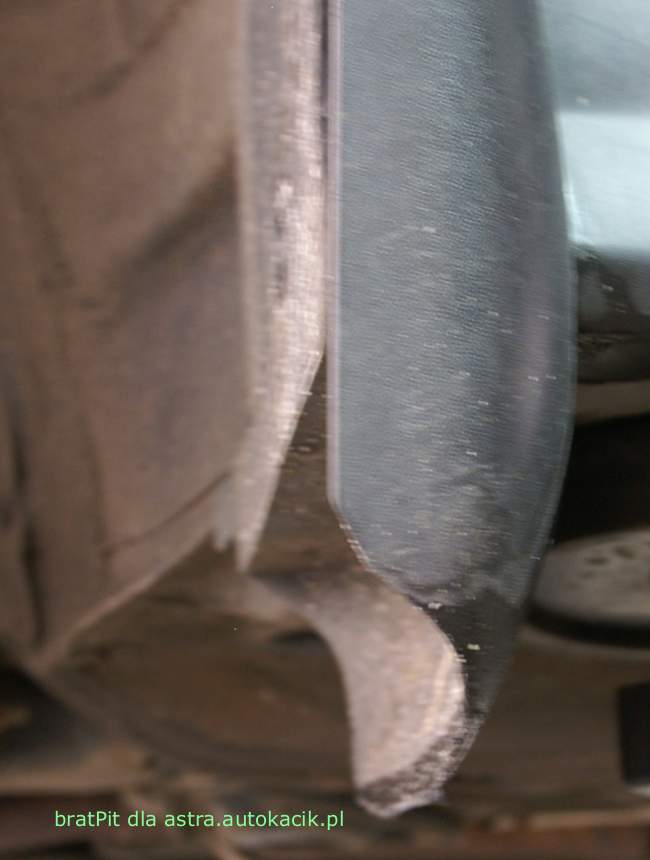

ja dorzucam foto jak wyciąć chlapacze żeby przeżyły parę zim bez ich masakrowania przez śnieg i lód, ja jeżdżę tak z powodzeniem dwie zimy i mimo iż zawadziłem ileś razy o krawężniki, śnieg, pryzmy itd nadal są w dobrej kondycji,
na wyglądzie nic się nie traci bo z boku nadaj pozostaje to wyprofilowanie a funkcjonalność zdecydowanie rośnie,
