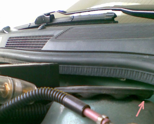

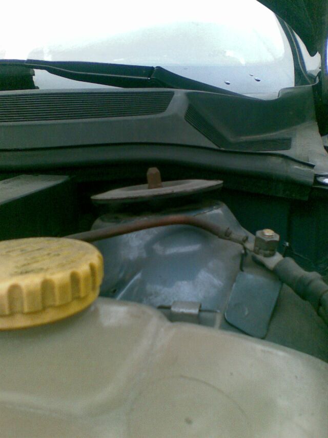

zastanawia mnie jeszcze jedno, czy te górne 'talerzyki' trzymające amortyzator nie są u mnie jakoś zniekształcone, gdy samochód stoi normalnie na kołach wydaje się że jest między nimi luz a kopułą nadkola, tak powinno być? nie mam teraz innego auta pod ręką do porównania
foto które cyknąłem u siebie:
brat
Tak, luz jest. Żeby TO stukało, musiałbyć wybijać się na wzniesieniu tak, że koła odrywają się od nawierzchi...
Pozdr.

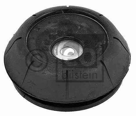

czyżbyś myślał o tym?

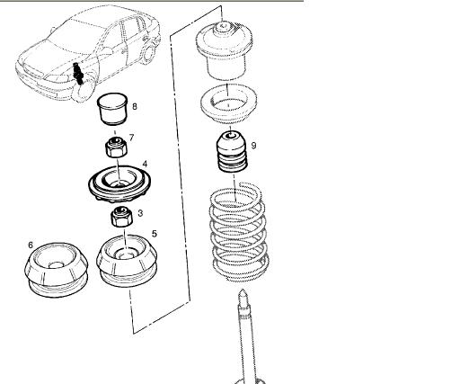

no już głupi jestem, patrzę na rysunki w EPC i zakładając że poduszka MCP jest OK, jedynie zostaje to co mówisz, czyli ten kielich łożyska z gniazdem sprężyny, można kupić samo gumowe gniazdo lub całość w komplecie, teraz nie wiem co lepiej, komplet czy samą gumę?
rysunki poniżej
brat
