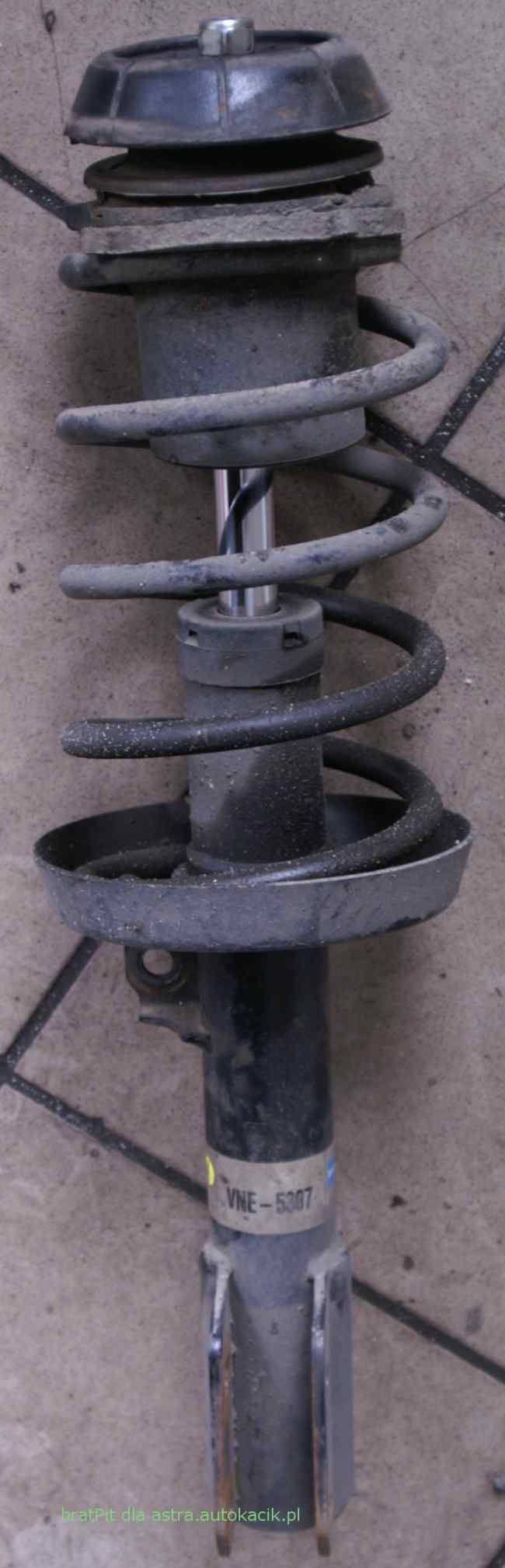

wyjęliśmy macphersona i wygląda na to że nie bardzo wiadomo o co chodzi, padło przypuszczenie że uwaga: wybite są górne części nadkola - te kielichy w których siadają poduszki MCP, od spodu widać że poduszka MCP wyślizgała aż mocowanie podczas gdy w innym miejscu nie siada dobrze, tak jakby siły działające na poduszkę nie były równomierne, sama poduszka nie wygląda na uszkodzoną, jednak nie udało jej się wymienić ze względu na uszkodzenie gwintu na tłoczysku amortyzatora, uniemożliwiające wykręcenie nakrętki trzymającej poduszkę MCP sciana.gif
teraz jest problem, skoro geometria wychodzi idealnie, co u licha się dzieje? za mała sztywność nadwozia? za sztywne te bilsteiny B4? przecież u diaska jeżdżę ostrożnie i powoli po dziurach, przejazdach kolejowych i z maksimum ostrożności wjeżdżam na krawężniki,
co robić? założyć wiejsko-tjunuingową rozpórkę kolumn MCP?
i tak muszę zmienić amory z przodu - może okaże się że to ich wina?
mechanicy mówią że "czegoś takiego jeszcze nie grali w astrze g" :/

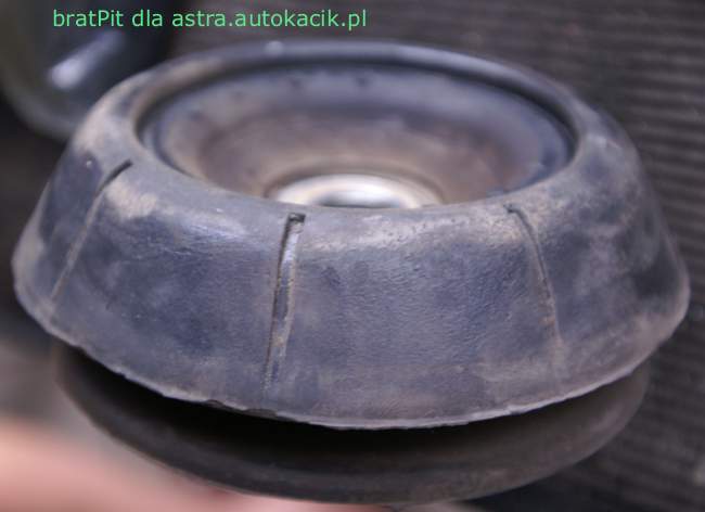

Wygląda na to że coś pręży i stąd takie ułożenie poduchy.
Czy w obu występuje to samo ?

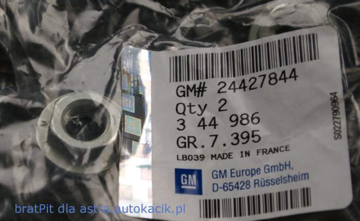

EDIT: kupiłem te mocowania Lemfoerder i oczywiście jest znaczek lemfordera ale też numery GM - tyle że już bez znaczku GM, wygląda na to że produkuje je jeden producent tylko tłoczy różne logo, jednocześnie pozostawiając numery części GM,
Ile za sztukę ? Ja płaciłem po 35 zł. Po 10 zł dałem za łożysko ale nie włożyłem bo mi złe sprzedali, za duże.
Niestety nie pamiętam jakie były oznaczenia na tych gumach frown.gif.

Właśnie skończyłem wymieniać te gumy. Kupiłem Lemforder'y. Na tych starych jest napis Germany a na nowych tylko numer, nic więcej.
Walczyłem równo dwie godziny ale o tym czy było warto przekonam się jutro. Dziś już nie chciało mi się zrobić jazdy próbnej.
Gniazda w których siedzą ten gumaczki nie są wytarte. Wysokość starych i nowych taka sama. Porobiłem trochę fotek na pamiątkę smile.gif

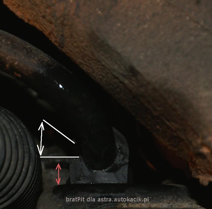

wrzucam kilka fotek z operacji wymiany gum stabilizatora, właściwie niewiele trzeba do ich wymiany, klucz płasko-oczkowy 10mm [EDIT: jest śruba torx która powinna dać się odkręcić kluczem sześciokątnym bo tak to zostało u mnie zrobione], podpórka pod stabilizator bądź brecha i ...podnośnik dwukolumnowy - dostęp tam jest tak fatalny że nie wyobrażam sobie wymiany tego np na "żabie"
ale oto fotki,
dostęp jest do nich taki:
zatem do ich wymiany prócz klucza potrzeba ręki na trzech przegubach...
i duuużo cieprliwosci
odkręca się obie śruby, podpiera pręt stabilizatora np o wahacz i wyjmuje gumę, nową najlepiej popsikać silikonowym sprayem i próbować poskładać... i zaczynają sie schody, po założeniu nowej gumy na pręt wygląda to tak:
ponieważ dostęp jest taki że nawet nie bardzo jest jak zrobić dobre zdjęcie to białym kolorem zaznaczyłem odstęp jaki powstaje na gumie po jej założeniu, po zamontowaniu obejmy gumy stabilizatora można złapać tylną śrubę i wówczas powstaje problem aby złapać przednią śrubę /miejsce zaznaczone kolorem czerwonym/
zatem trzeba kombinować i dociskać obejmę jakimś wielkimi szczypcami tak aby wszystko siadło na tyle - by pozwoliło złapać gwint śrubie, zatem operacja nietrudna - jednak niezywkle uciążliwa,
niebawem więcej foto z wymiany amortyzatorów i lewej poduszki silnika /poduszki nad skrzynią/
brat
> niewiele trzeba do ich wymiany, klucz płasko-oczkowy 10mm,
A ja od 17:00 główkuję co tu wykombinować aby nasadką Torx móc to odkręcić hmm.gif.
Aha, czyli popełniłem drugi możliwy błąd hehe.gif. Podniosłem autko właśnie żabą.
Czemu ?
Szczypce nastawne podejdą, może 'mors" ?

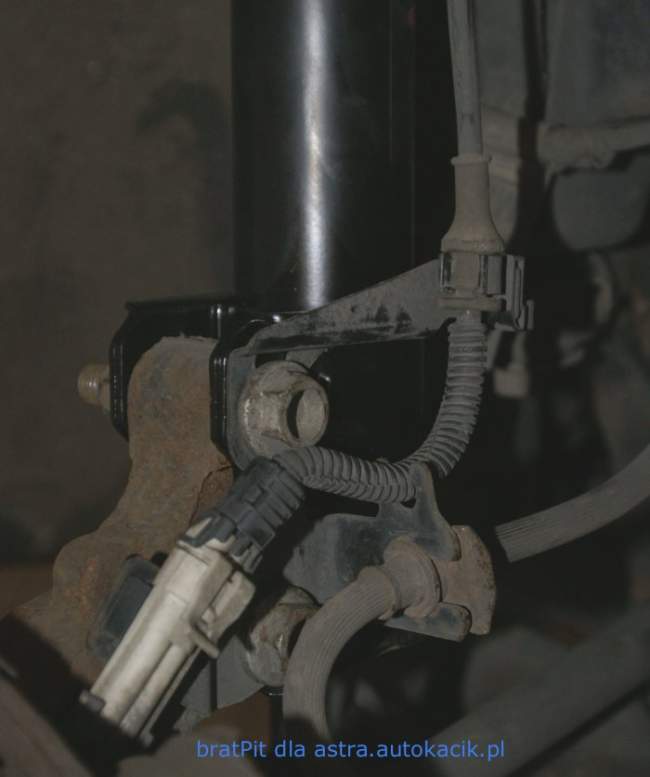

no i część dalsza dzisiejszej walki, wymiana kolumn MCP wraz z mocowaniami,
czynności:
1) zdjąć koło ...no dobra nie przesadzam,
po demontażu koła możemy się od razu dobierać do MacPhersona i mniej więcej mamy taki oto widok
na zdjęciu widać odkręcony łącznik stabilizatora /strzałka zielona/, śruby zwrotnicy /kolor różowy/, po ich odkręceniu można wybić śruby, pamiętając by odłączyć przewód czujnika ABSu /kolor żółty/, i odpięciu z uchwytu na amortyzatorze przewodu hamulcowego /kolor niebieski/
tak jak napisałem - na tym etapie można wybić śruby trzymające MCP ze zwrotnicy bo kolumna trzyma się na górnym mocowaniu który odkręcamy - tutaj trzeba trzymać amortyzator żeby nie wyleciał na posadzkę ;-)
takim sposobem otrzymujemy esencję operacji czyli MCP
i dalej, ściskamy sprężynę ściskaczem
po tej czynności możemy rozebrać MCP na częsci,
składamy
zakładając osłonę na tłoczysko amortyzatora, zakładamy sprężynę tak aby dobrze siadła w wyprofilowaniu dolnej miski amortyzatora, zakładamy element z łożyskiem
na to zakładamy górne mocowanie MCP /na foto widać że oprócz znaku Lemfordera są też numery GM.../
i skręcamy nakrętką 0344986
teraz można rozluźnić ściskacz sprężyny pilnując jej właściwego ułożenia w gnieździe amortyzatora jak również aby odpowiednio siadło łożysko kolumny z jego mocowaniem,
teraz składamy wszystko z powrotem
przykręcamy kolumnę MCP od góry "talerzykiem" i nakrętką która w moim przypadku była dołączona do kompletu amortyzatorów
składamy wszystko pamiętając by umocować przewody ABSu i hamulcowy we właściwy sposób w uchwycie
tak oto wyglądała walka z macphersonem /a raczej macphersonami/, jutro powinna być relacja z wymiany poduszki L silnika i bonus dla tych którzy prosili mnie o to żeby pokazać co zrobić z chlapaczami przednimi aby przetrwały zimę w stanie nienaruszonym smile.gif

> Brat: mogles jeszcze zrobic fotke obu MCP (starego i nowego), na
> ktorej widac by bylo roznice wysokosci obu mocowan...
no i tu jest clou całej historii Tosh, różnic w mocowaniach starym i nowym nie widać i dalej stuka angryfire.gif
> Zreszta, na starym MCP wyraznie widac, jak pracowalo w kielichu...
tu np są dwie starego mocowania i sam nie wiem co sądzić,przedtem wymiana pomagała, tym razem już nie, więc albo kielichy są 'rozwalone' albo przekładnia stuka? ale w takim przypadku przedtem wymiana tych gum by nie pomogła a pomagała :/ sic!
