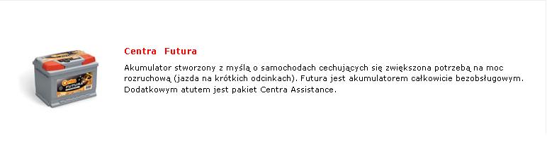

Centra Futura
polecam bo miałem na pierwszy montaż centre 32Ah i przez 5 lat spisywała się ok.gif
teraz zmieniłem na centra futura 47Ah CA472 z prądem rozruchu 450A według normy EN i jest ok.gif
a i co najważniejsze, auto zawsze ma włączone światła mijania i jest uruchamiane z włączonymi światłami palacz.gif

czyli centra futura tak?
> tez go obstawiałem
