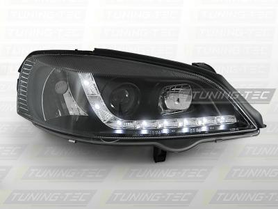

Moze ktoś ma takie reflektory? jak one świecą ? moge miec nowe za polowe ceny allegrowej. Z Niemiec.Tak dumam juz nad tym 2 dzień biglaugh.gif
Fajne, ba - nawet bajeranckie.
Mam jednak wielkie obawy co do ich jakości. Najprawdopodobniej jest to chińszczyzna, robiona za grosze i ktoś na tym sporo zarabia. A obawiałbym się, że soczewki są z marnej jakości tworzywa sztucznego, które szybko zmatowieje, w tzw. Angel Eyes lubiły się wypalać ringi, czy diodowe pozycyjne, także i tu może być problem z Day Lightowymi diodami, całkiem prawdopodobne są też problemy z prawidłowym ustawieniem świateł. To ma w ogóle homologację?
Swoją drogą na Alle 1000 złotych... sporo. Jak masz okazję kupić za pół ceny, to przetestuj 270751858-jezyk.gif
