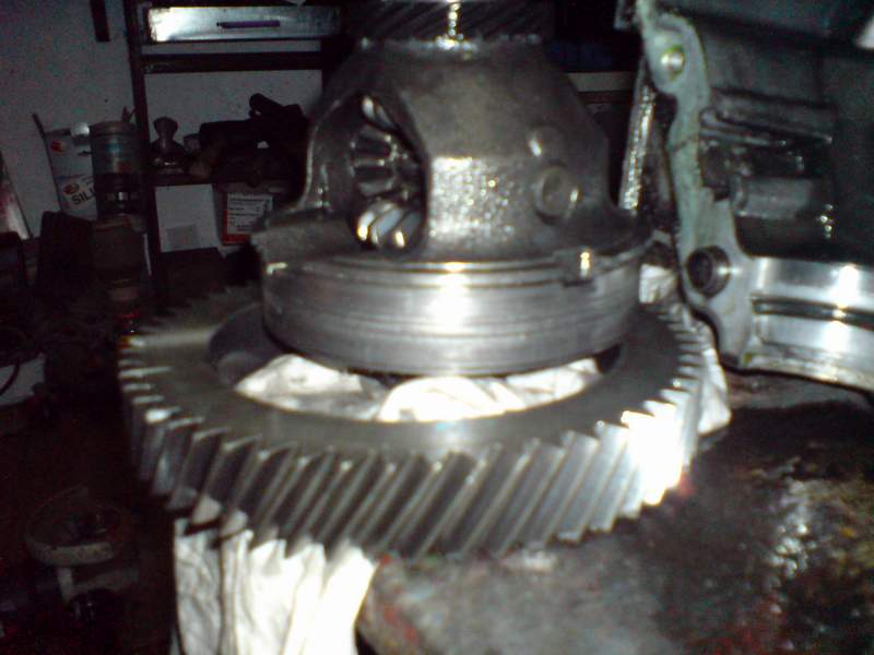

A co do mechanizmu roznicowego, to w satelity wklada sie polosie. Jesli wyciagniesz obie poloski, ale mechanizm ma jakis nawet maly luz, to jego elementy potrafia sie poprzesuwac.
Widac to na ponizszej fotce. W tym przypadku prawa polos powinna byc od gory, lewa od dolu (a moze odwrotnie). Jak widzisz wchodza one w takie male zebatki, to one potrawia sie przesunac i pojawia sie problem. Dlatego zamiast np: prawej poloski trzeba cos wlozyc aby calosc zablokowac.
