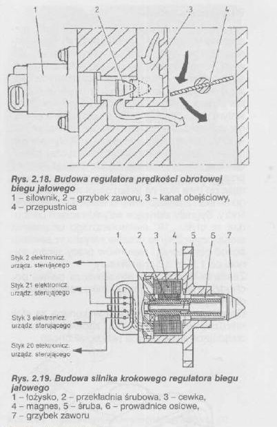

Dobra, jeszcze raz...
Tu masz krokowca
Czyścisz benzynką ekstrakcyjną stożek zaznaczony numerem (3) i 7, a także kanał w którym ów stożek pracuje.
Na rzeczonym stożku niedopuszczalne są jakiekolwiek wrzery, bruzdy i inne zlosnik.gif
Pozostaje jeszcze kwestia sprawności tego urządzenia, ale wyczyścić nie zaszkodzi na początek ok.gif
