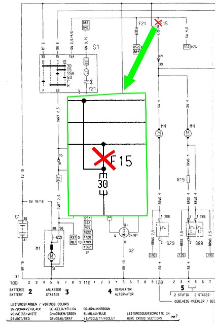

> W którym miejscu przepiąć te zasilanie ? 15a na 30?
Schemat pierwyj sort waytogo.gif, ale prościej byłoby ciapnąć kabelek przy samym wiatraku wink.gif.
> Schemat pierwyj sort ,
no baaa
> wiatraku .
