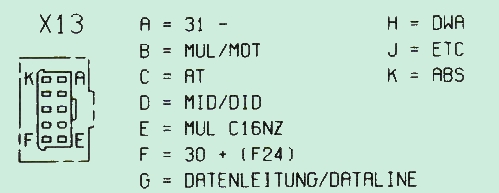

Takze mysle nad tym, ale cos mi sie nie zgadza.
W programiku "Piny w gniazdach diagnostycznych.chm" mam
inaczej rozrysowana wtyczke do C16NZ:
E F
D G
C H
B J
A K
z tego J i K sa puste, reszta wyswietla mi jako zajete.
Wiec zanim podam pajaka musze sie z konsultowac
z osoba posiadajaca ten silnik i mozliwosc sprawdzenia
> E F
> D G
> C H
> B J
> A K
> E F
> D G
> C H
> B J
> A K
zaraz tam inaczej... obróć o 180 stopni (dołem do góry) i już jest jak powinno być :-)
czyli:
K A
J B
H C
G D
F E

Teraz pytanie do uzytkownikow C16nz:
byly skrzynie automatyczne w tym modelu ??
Jesli tak to pin C mamy obsadzony.
Pin K mamy pusty - wiec ABS w tych modelach nie bylo.
G to linia K - silnik niby z glowy, ale dla KTS to pin E jest silnikiem confused.gif
A i F - masa i +12V
Ale i tak mi brakuje 2 piny: B i D, co na nich ma lub moze byc hmm.gif

No to trzeba zlozyc reklamacje do autorow programika,
zostawili pin K pusty.
Pin C jest pelny.
Po to napisalem, aby userzy zglaszali sie hehe.gif, czy jest
a takze ktore piny maja obsadzone.
> Po to napisalem, aby userzy zglaszali sie , czy jest
tzn. u mnie nie ma ani abs ani automatu ale wiem że było i jedno i drugie
> silnikiem
obsadzone piny A,B,E,F,G
i wg opisu złącza x13 to pin E jest dla c16nz
B to to samo dla silnika co D dla mida...

Tylko że pin mam, wkładam "spinacz", włączam zapłon i... nic. Kontrolka swieci jak swieciła. Po zwarciu A i B kontrolka gaśnie a potem zaczyna swoją mantrę: 12... 12... 12... 12... smile.gif Robię coś nie tak?
u mnie diagnostyka ABS działa w ten sposób
i nie tylko u mnie ;-)
> a potem zaczyna swoją mantrę: 12... 12... 12... 12... Robię coś
> nie tak?
ile "12" naliczyłeś?

> P.S. ciekawe tylko czemu w ne też mam obsadzony pin E
Podejrzewam, ze diagnoskopy typu Tech1 czy KTS lacza sie z ECU
silnika na pinie G i E, a byc moze brac w tym udzial pin B.
Dlatego masz obsadzony pin E.
KTS zdaje się właśnie na pinie "E"
i to, z tego co pamiętam, przez dodatkowy opornik 10kOhm ;-)
Byly dwie opcje z opornikiem i bez.
Jesli nie pracuje sie z przewodem-adapterem dedykowanym przez producenta,
wiec piny A i B wtyczki diagnostycznej musza byc polaczone rezystorem mostkujacym
(10 kOhm). Jezeli diagnostyka z wykorzystaniem kodow blyskowych ma byc wykonywana
bez testera diagnostycznego, to piny A i B we wtyczce diagnostycznej musza byc zmostkowane (bez uzycia rezystora)
To dla KTS 520, 550, 650, ale co z innymi tymi naszymi fejsami ??
