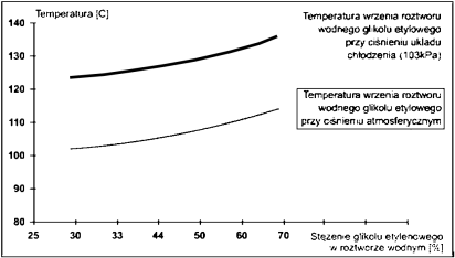

temperatura wrzenia płynu przy cisnieniu 1,3bar to 128*C, przy zwykłym cisnieniu atmosferycznym to 100*C, cisnienie ma takze wpływ na obieg płynu.
odpal wikkipedie, sprawdź czym sę różni ciśnienie od podciśnienia i na przyszłość używaj odpowiednich słów, wtedy nie będzie niedomówień.
> temperatura wrzenia płynu przy [...] zwykłym cisnieniu atmosferycznym to 100*C
Wody, owszem 100, roztworu glikolu ponad 103* (zakładając stężenie roztworu takie same jak podałeś dla temp. 128* przy ciśnieniu 1,3bar) wink.gif
Mam gdzieś na dysku wykres zależności temp wrzenia od stężenia. Znajdę i zapodam może komuś się przyda

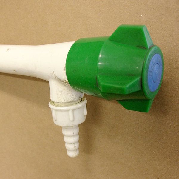

Nowy termostat działa jak ten zawór:
Szybki ruch i otwarte. Szybki ruch i zamknięte. Stary termostat działa jak ten kran:
I to jeszcze kran z gwintem drobnozwojowym smile.gif Otwieranie trwa jakiś czas, zamykanie również. Do tego zaczyna otwierać się wcześniej niż powinien.
> działa jak ten kran: I to jeszcze kran z gwintem drobnozwojowym Otwieranie trwa jakiś czas, zamykanie również.
Super porównanie.
